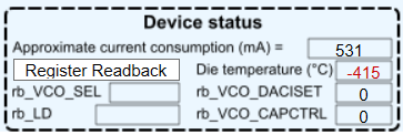

尊敬的TI工程师:
我使用LMK04832驱动两个LMX2820实现相位同步,并将LMX2820的参数配置如下:
可以看出,LMX2820的输入时钟频率和输出信号频率分别为100MHz和7375MHz,应属于第三类相位同步条件。测试结果表明,LMK04832的输出时钟与SYNC信号之间的建立时间和保持时间分别满足手册要求的2.5ns和2ns。此外,我还使用了实时校准,所以让FCAL_IN=1。
根据上述条件,似乎手册中提到的所有相位同步条件都已满足,两个LMX2820应该输出两个具有固定相位差的信号。但在实际测试中,发现在提供SYNC信号后,两个LMX2820的输出信号之间似乎有180°相位差的可能性。也就是说,理论上假设同步后输出信号相差A,但在实际测试中,可能的相位差可能是A或A-180°。
请问LMX2820的配置是否有问题,或者是否有其他问题?
