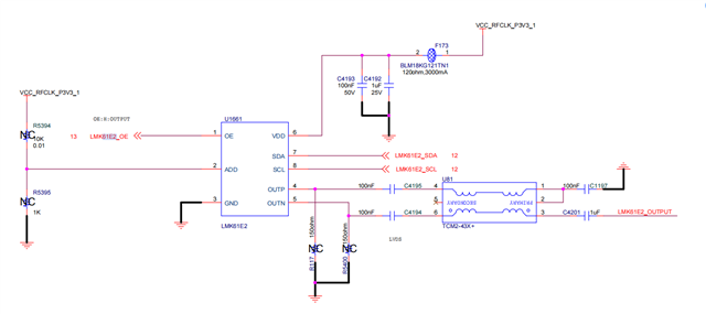

LMK61E2:LMK61E2输出时钟抖动较大,默认输出的156.25MHz也会在50Hz范围内抖动,请问这是为什么?

  • 首先​​检查参考时钟,确认参考时钟的稳定性。
    50Hz抖动可能来自工频干扰,PCB布局方面,电容要靠近芯片的电源引脚,才能有效滤除噪声。可以增强电源的低频滤波。
    可以借鉴官方评估版:

  • 我们购买了LMK61E2EVM开发板,用USB供电,频谱仪与clk_out_p连接测试开发板的输出时钟,然后频谱仪MARK到中心频点156.25MHz后将频宽设置为200Hz,VBW设置为3Hz,发现也会有几十到上百Hz的偏移,请问正常么,谢谢;
  • 附件为开发板LMK61E2EVM的测试结果,请参考
  • 关于开发板的问题,请再提一个帖子
