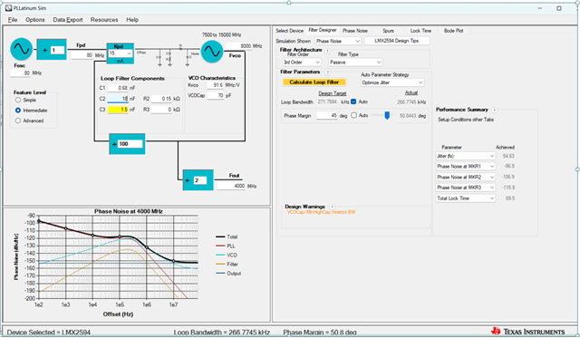

你好,请问LMX2594RHA输出频率可变:范围为2G-4G,能否用同一组环路滤波参数兼容;
我们现在的配置
,2G和4G都可以锁定,但是中间有一些频点锁不定,请问可能是什么原因导致的,谢谢

此环路滤波器应适用于任何频率。
您的TICS Pro配置是否无法锁定?例如,
部分频点不锁定的原因为软件寄存器配置导致,重新修改后可以正常锁定了,感谢支持;
