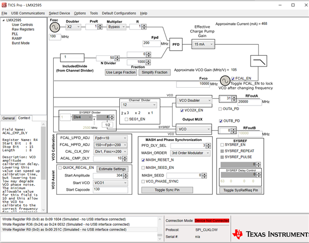

你好,我在使用LMX2595时出现了以下问题,当VCO输出频率高于15GHz时,LMX2595的输出有VCO double和VCO,而且两者差不多大,比如我想出20GHz时,有一个10GHz的VCO输出和20GHz的功率相差不大(5dB左右),TICS Pro配置如下:
