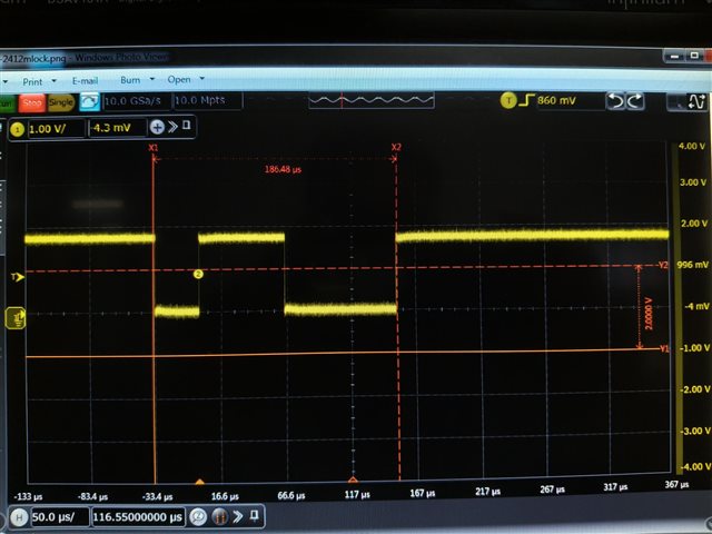

你好,
在使用 TI LMX2582锁相环芯片在切换频率的时候,为什么锁定检测信号会有一次短暂的高电平(很不稳定,20us~80us)?
你好,
每次更改VCO频率时,我们都需要对R0(FCAL_EN=1)进行编程以进行VCO校准。校准时间取决于配置,可能超过100µs。在校准期间,VCO频率可能会上下移动,因此锁定检测输出会切换,这是正常的。每次更改VCO频率时,我们都需要对R0(FCAL_EN=1)进行编程以进行VCO校准。校准时间取决于配置,可能超过100µs。在校准期间,VCO频率可能会上下移动,因此锁定检测输出会切换,这是正常的。
