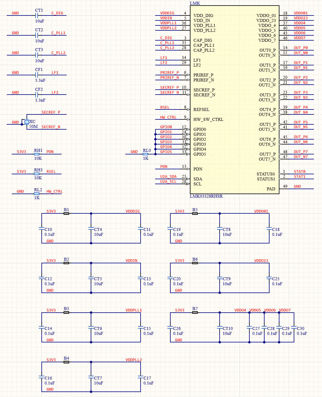

您好,我们做了个LMK03328的最简测试板, USB连接电脑后 USB2ANY 部分能识别, TICS软件中点击 Identify LED 能够闪烁,
但是 I2C scan bus 找不到设备,不能对空白的LMK03328进行编程,芯片有点发烫。
其中GPIO0~GPIO5全都接低电平,REFSEL拉高,HW_SW_CTRL拉低,输出的电压配置也是3.3V。
电路图如下,请问这个问题出在哪里?谢谢!
