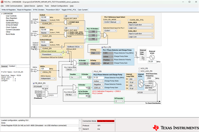

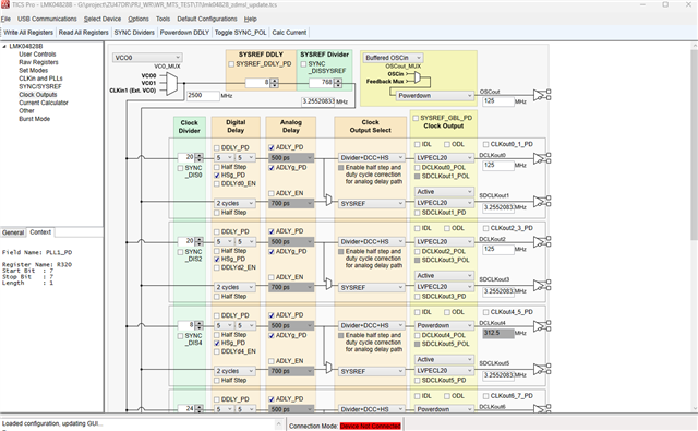

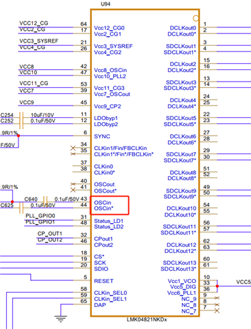

我们想实现在多块RFSOC板卡上的LMK04828的输出同步(相对相位固定即可),由于我们硬件上的限制,因此只能采用通过SYNC PIN来发送同步信号来实现同步;我们的硬件上只连接了OSCin和SYNC PIN其余参考输入引脚均未连接
基于我们的硬件限制,当前有两种方案:
一、一种是OSCin输入125Mhz参考时钟,多块板卡之间的125Mhz参考输入具有相同相位关系,具体配置如下:

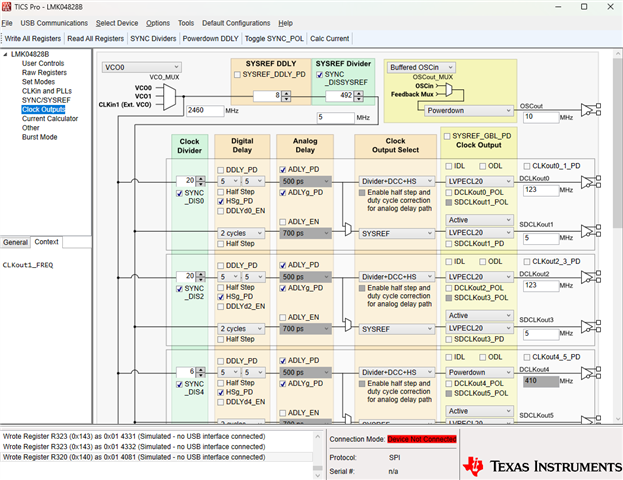

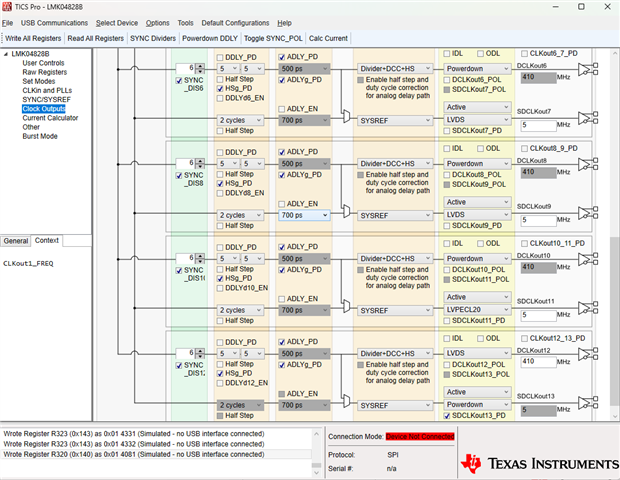

在此配置下我发现当将上述配置下的寄存器导入后,此时寄存器0x144为0x00,时钟芯片将无法锁定,而将0x144寄存器更新为0xFF后可以实现锁定,但在配置完所有寄存器后发送sync信号,多板卡之间输出的sysref信号并不能实现同步;

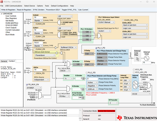

二、另一种是OSCin输入10Mhz参考时钟,多块板卡之间的10Mhz参考输入具有相同相位关系,具体配置如下:

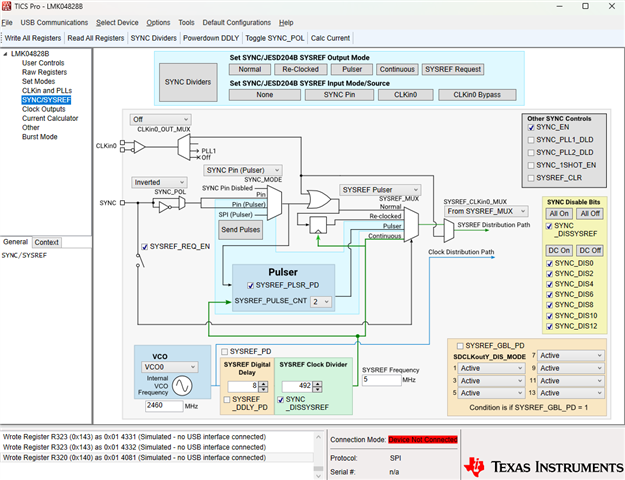

同样的,在此配置下,将全部寄存器配置完毕后,通过SYNC PIN发送sync信号仍然无法实现多板卡之间输出的sysref同步
这是我们板卡LMK04828硬件连接的局部原理图

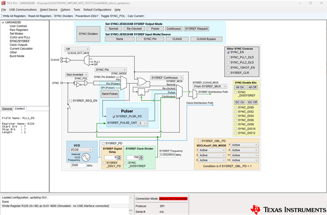

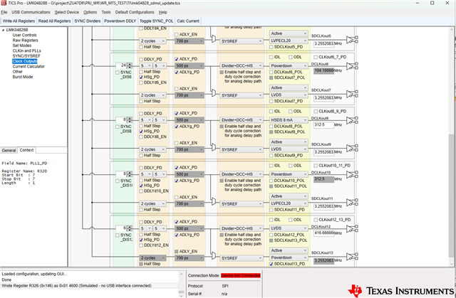

综上所述:我想知道的是,我们的配置文件无法实现多板卡同步的功能,我们发送sync信号与配置寄存器的前后关系是否正确,是否是像我们理解的一样,在将TICS Pro生成的全部寄存器配置完毕后,再去发送sync同步信号;另外我们的配置是否正确,是否将TICS Pro生成的全部寄存器配置到lmk04828芯片即可,还是需要对部分寄存器进行修改,是否需要多次重复写同一个寄存器的操作;请专家进行解惑
  • 您分享的帖子我已经阅读过了,针对问题的描述与答复我还有几点问题,想请教:
    1.针对sync事件发送的顺序请您确认。是否像我理解的一样,在将TICS-Pro生成的所有寄存器配置完成之后,再发送SYNC事件,不管这个SYNC事件是由外部SYNC引脚产生还是通过切换 SYNC_POL位来实现;还是应该在配置寄存器的过程中,在配置完某一寄存器后随即发送sync事件?
    2.同步事件的发送次数问题应该如何理解,每当采集到上升沿时会触发同步事件,发送一次上升沿或多次上升沿是否有区别,这两种情况应该在何种情景下使用
  • 您好,
          如分享的帖子所述:
    1. 在配置寄存器后不必立即发送SYNC脉冲。
    2. 只应发送一个上升沿。发送包含多个上升沿的信号会导致不可预料的行为,因为设备每次都会被静音然后取消静音。
    3. 若此方法可行,能否请您尝试使用寄存器生成SYNC事件?通过将SYNC_POL(请参见寄存器0x143)位从0 -> 1 -> 0切换,您可以在内部生成SYNC,而无需使用外部脉冲。除了SYNC_MODE需要设置为1,其他设置可以保持不变。
