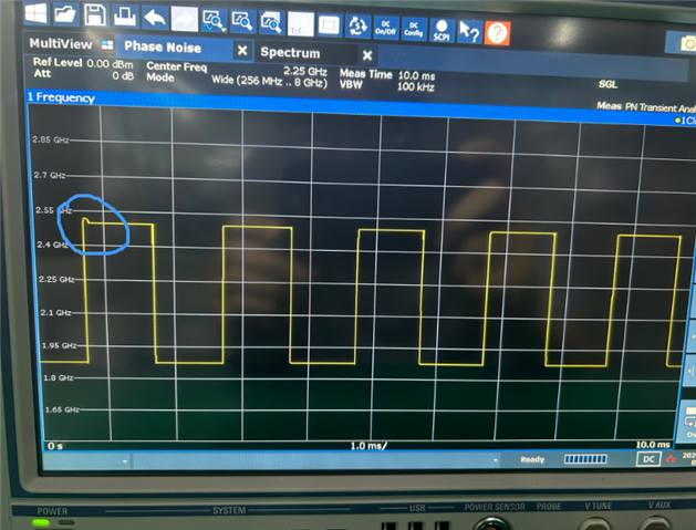

用LMX2594的Full assist模式,发现在跳频的频率跨VCO大段的时候,锁定时间明显变长,如图中蓝色圈内。请问有解决方法吗?谢谢!

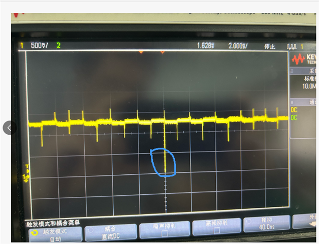

我按照您推荐的文档试了一下,把充电泵的电流先设置为0,再配置其它寄存器,最后再把充电泵电流恢复正常,没有效果。下图是7500MHz和9000MHz两个点循环跳的测试结果,测试点是环路滤波器。把7500Mhz作为起点,终点在其它几个vco core我也试过,有的有这种现象,有的没有。
3.3 完全辅助,你再核对一下你的过程,TI也展示了图 3-9,图 3-10。

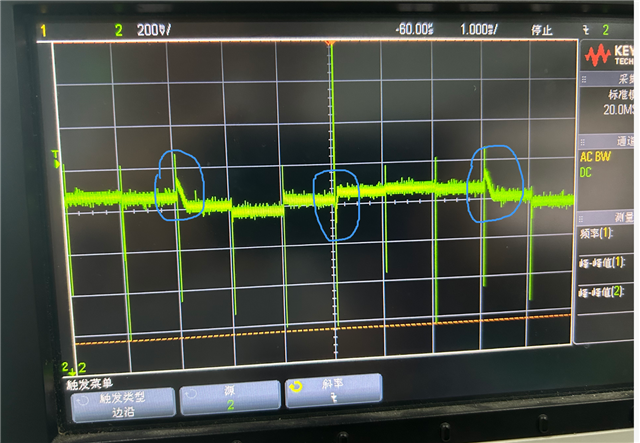

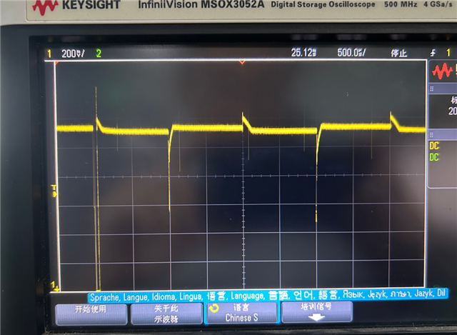

按照您推荐的资料,频点分别为2.5G和1.875G,用FSWP进行测试比较接近资料里的结果,但用示波器还是不行。另外还有一个现象就是在由低频往高频跳的时候偶尔会出现短时失锁的情况,如下图所示,用示波器和FSWP都能观察到。我把环路滤波器带宽改大,失锁的时间会缩短,但不能消除。
从电压上来看,锁相环的输出电压接近了0V。我怀疑是电荷泵漏电流引起的,修改程序把电荷泵的输出电流改成0mA(但没有看到可以关闭电荷泵的配置项),然后配置频率,再把输出电流打开恢复原样,没有改善。请问这个问题怎么解决?谢谢!
是的,只能说设置成0mA,没有其他配置项。
