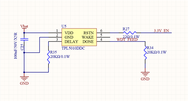

您好,我们使用的是TPL5010DDC对电源使能引脚进行看门狗功能。第3引脚(DELAY设置引脚)使用的是20KΩ电阻(理论是50秒左右看门狗周期),但是实际测试时发现有些设备复位周期是6秒左右。想咨询一下产生的原因。
由于我们的设备是电池焊接供电的,有没有可能是焊接供电时,上电电压不稳导致读取设置电阻出错,而出现实际复位周期和设置不一致?这个问题应该怎么解决?
  • 你能分享原理图吗

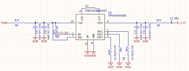

  • 如图所示:
    供电为单节锂电池供电,看门狗芯片的复位输出引脚连接3.3V电源芯片的使能引脚。

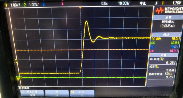

    另外,我们测试发现,在电池插上的一瞬间,会有一个超过5.5V的过冲电压,如下图所示,不知道这个过冲电压是否会对TPL5010DDC芯片造成什么影响?
  • Vcc 最大额定值为 6V,我认为过冲不应损坏器件。然而,这种过冲并不理想,最好解决这个问题。在向器件施加 Vcc 后,器件会读取电阻以确定时间间隔。如果在读取电阻期间 Vcc 不稳定,器件可能会读取错误的电阻值,从而生成错误的时间间隔。此外,由于焊接电烙铁可能产生静电放电 (ESD),手工焊接电池可能会损坏器件。确保整个焊接过程在 ESD 控制下进行。不幸的是,器件仅在 Vcc 上电后读取电阻,你必须想办法进行电源循环。
