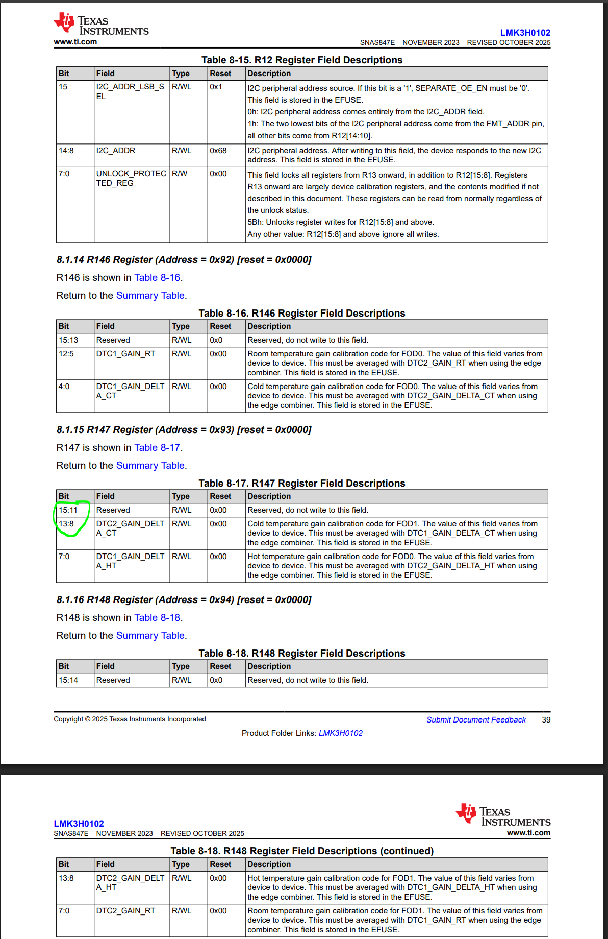

Part Number: LMK3H0102
您好,最近项目在使用LMK3H0102,查看手册时发现R146,R147,R148寄存器描述有问题,相同参数不同寄存器的位数不一致,还有就是R147寄存器的参数位也有错误,能够给一个修正后的这几个寄存器表。谢谢!
