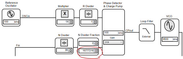

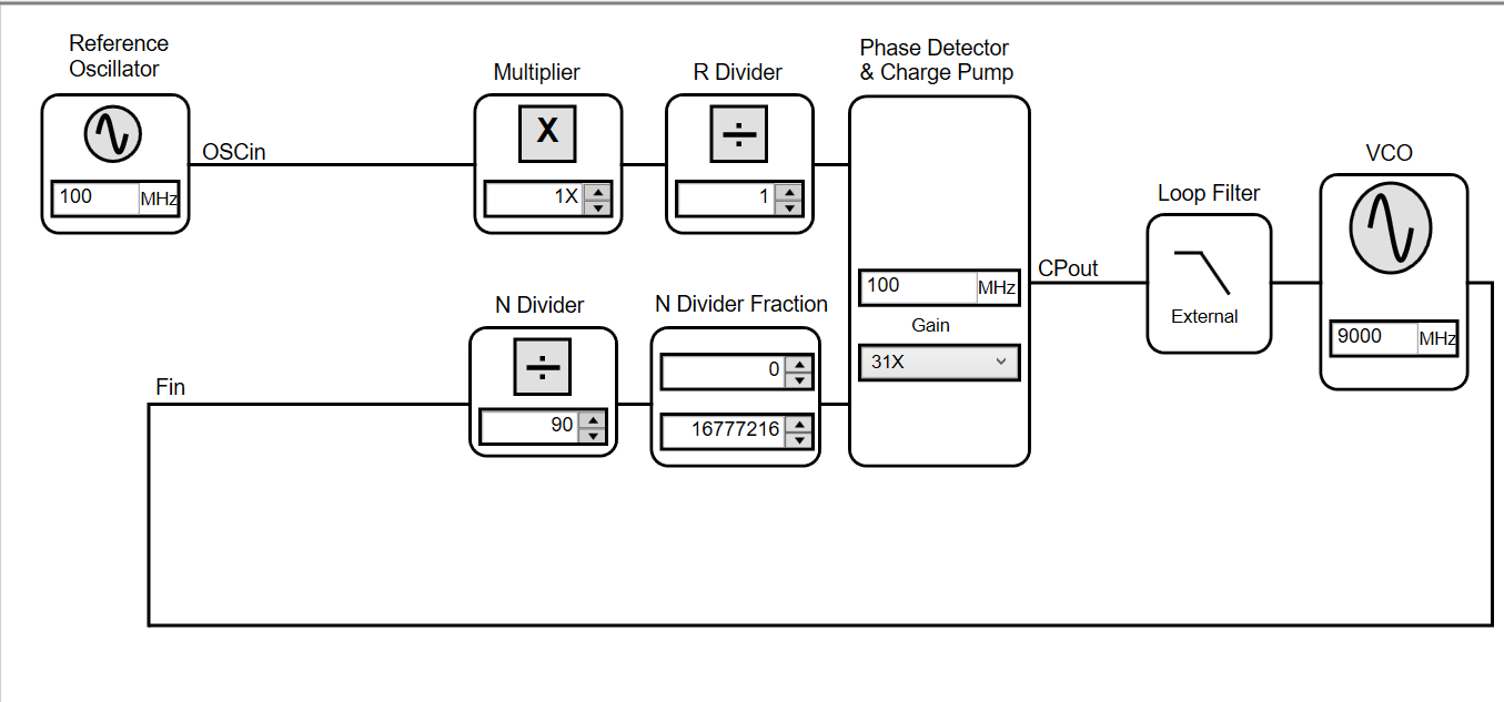

1、在单频连续波输出模式下,TICSPRO配置为9.4GHz,实际输出为9GHz,但将复位按钮置1再置0后输出就变为9.4GHz,这是为什么?

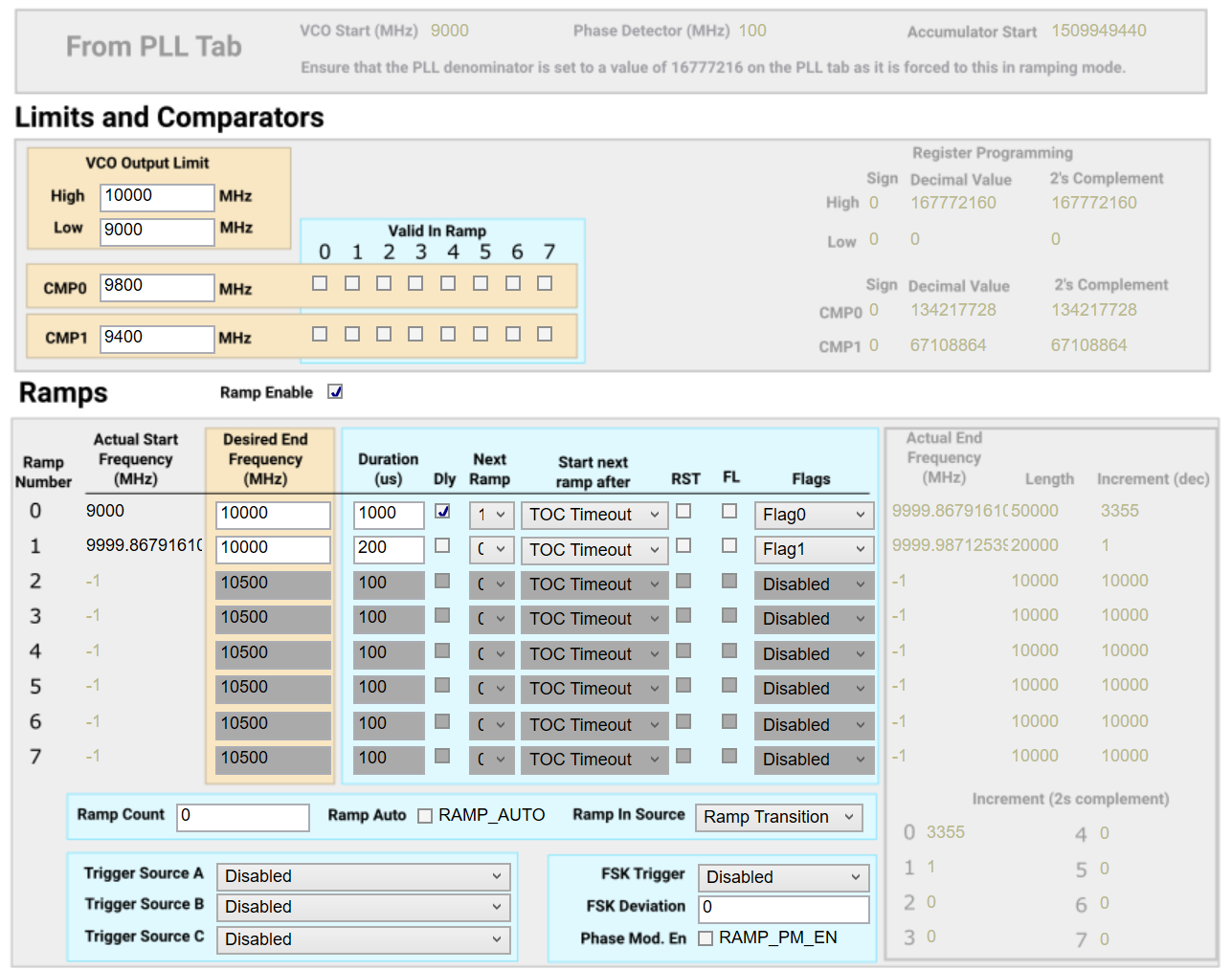

覆盖9-10GHz的输出,为什么使用手册中定义的输出为9.4-10.8GHz呢?那我可以将其配置为9-10GHz的ramp输出吗?我这么尝试了,但它所输出的斜坡有点奇怪,这和它的输出频率范围有关吗?下面是参数配置和测试结果

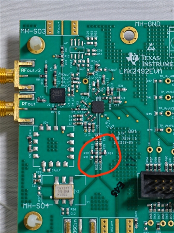

  • 我刚刚又仔细观察了电路板,片上晶振与LMX2492连接途中的R18并没有焊接,与此同时,片外晶振与LMX2492相连路上的R22焊接在电路板上,是否需要将R22拆掉然后焊接在R18的位置
  • R28也没有焊接,把R14拆了焊上去可以吗/(ㄒoㄒ)/~~

    2.VCO本身能够支持9.4G至10.8GHz,这是数据表规定的。EVM使用无源环路滤波器,电荷泵电源连接到5V电源。因此,可用的Vtune电压在0.5V和4.5V之间。因此,EVM的输出频率通常在9G到10GHz之间。
    如果你的实验室里没有10Ω的电阻器,你可以将R14移动到R28。同时将R22移至R21。

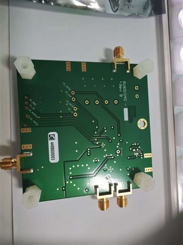

    EVM默认应该使用板载XO,我不知道为什么你的板有不同的配置。板的底面有二维码或贴纸吗?你能帮我拍张照片吗?这样我就可以跟进这个问题了?非常感谢。
  • 1.  9.4GHz单频输出时我只是将斜坡使能信号取消勾选,然后在user control界面软件掉电再复位,然后写入寄存器,此时输出为9GHz,然后将复位按钮置1再置0后输出就变为9.4GHz,其他配置与我问题中所展示的一样,tcs文件在我测试后并未保存。
    2.下图是我板子背面的贴纸,这块板子是有什么问题吗
  • 在使SWRST=1后,所有寄存器都恢复到其硅默认值,因此它肯定会解锁。我们必须对所有寄存器进行编程,使其锁定。
    感谢您拍的照片,我们也需要核实为什么默认情况下未激活板载XO。
  • 可是我还是不能实现斜坡(我已经将R18,R28焊接并测试过),这是为什么呢?视频里是我按照EVM用户指南两次配置的结果,实物连接和参数配置界面。
  • Remove the RST bit. End frequency = start frequency of next ramp, reset is not needed.
  • 这似乎是delay?reset应该是第8列的选项叭?
  • You are right, they are delay, they are good.
    Try toggle the RAMP_EN bit until you get below fractional denominator.
