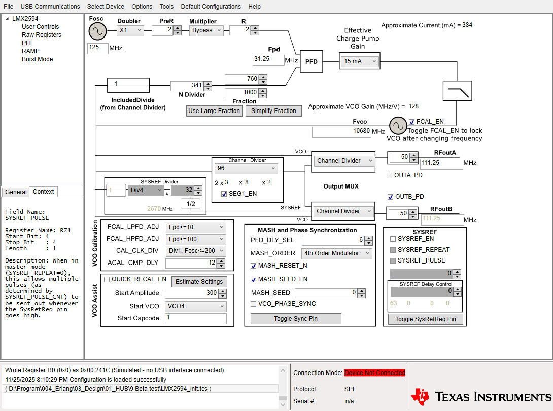

您好,我在使用LMX2594时配置如下:
默认情况下,A路保持输出111.25MHz;在上位机有按键开关,按下开关后关闭A路输出,打开B路输出,且将B路输出配置为11MHz;当我关闭开关后,软件将恢复为默认的配置(A路输出111.25MHz),但当我再次按下开关后,B路输出变为约15MHz,且重复开关动作输出频率始终不能正确配置到11MHz,在恢复配置时我仅配置了4B、2D、2C、2B、24以及0寄存器,请问是否有错误的配置项导致该问题的产生?

不能保持一直输出11MHz。在应用上A路输出后接有100~120MHz的带通滤波器,因此需要固定一个输出频率,而B路输出需根据软件配置调整输出频率;
在上电初始化时,是设置为111.25MHz输出且A路打开B路关闭的。在上位机中有一个CAL开关,打开时,会关闭A路输出并切换到B路输出;关闭时,会按照初始化的配置进行前述寄存器的配置恢复,回到初始化完成后的状态;
根据手册,已经在配置完Channel Divider后重新进行校正。实测下,上电后首次打开CAL开关时,输出频率正常,但关闭后再次打开,输出频率就异常了。

仅通过编程这6个寄存器来改变频率和输出通道没有问题。捕捉SPI信号波形以验证它们是否已正确编程设备。
也可以尝试减慢SPI速度,看看是否有帮助。
