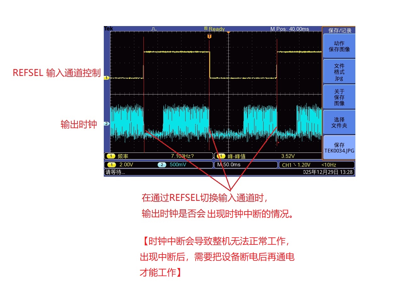

在通过REFSEL管脚切换输入通道时,在以下两种条件下,输出时钟是否会中断?还是会持续输出?
  1. 两路输入是各自独立的10MHz,输出是25MHz。
  2. 两路输入,一路是10MHz,  一路是25MHz,输出是25MHz,

  • 在切换参考时钟时,您需要重新校准PLL并确认其锁定状态。请注意,如果需要保持输出时钟在相同频率下运行,还需更新PLL配置和分频设置。
  • 如果输入的两路参考时钟是同相同的频率10MhZ(但不是同一个时钟源),此时在通过REFSEL管脚切换输入通道时,输出25MHz时钟是否会中断?   我们的系统电路对输入和输出时钟没有同步的要求,也没有零延时的要求(REFSEL管脚电平切换后,输出时钟延后一两百毫秒才响应并切换到对应的通道,也是可以的), 只要在切换时钟输入通道时, 输出时钟是连续的就可以了。 不知道该芯片是否可以实现以上连续输出的功能, 如果输出不能连续,切换时会中断大概多长时间?
  • 如果两路参考时钟都是10MHz (但不是同一个时钟源),芯片输出25MHz时钟,此时通过REFSEL管脚切换参考通道时,输出时钟是否会中断?  我们产品在切换参考通道时,对输入和输出时钟没有同步的要求,也没有零延时的要求 (REFSEL管脚电平变化时,输出时钟可以滞后几百毫秒才切换到对应的输入通道),只要输出时钟不中断就可以了。 不知道CDCE6214芯片是否可以实现。 如果切换时会中断,大概是中断多长时间?
