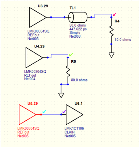

请问LMK00308的REFOUT输出能否驱动80ohm的负载?
根据数据手册,当VCCO=3.3V的时候,拉电流和灌电流均为28mA,Vo=VCCO/2即1.65V,此时能驱动约56ohm负载;但VOH标明最小输出高电平电压为Vcco-0.1,即3.2V。为什么这两个对应不上?

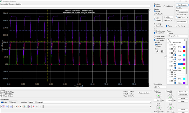

你可以驱动80欧姆负载,但你说的没错——实际电压仅能达到约1.6伏。
这是由于LVCMOS驱动器的特性所致。
驱动电流取决于负载电阻的值。
LVCMOS要求接收端为高阻抗且无终端电阻,才能实现全摆幅输出。
一旦添加50欧姆接地终端,等效输出摆幅即减半——因特性阻抗(通常50欧姆)叠加终端阻抗后,输出摆幅变为1.65V(VDD/2)。驱动强度计算公式为:驱动电流 = VDD /(输出阻抗 + 负载阻抗)
数据手册中的数值为典型值——并非保证的最小/最大值,因此28mA并非保证值。
您也可使用Hyperlynx中的IBIS模型进行可视化分析。
