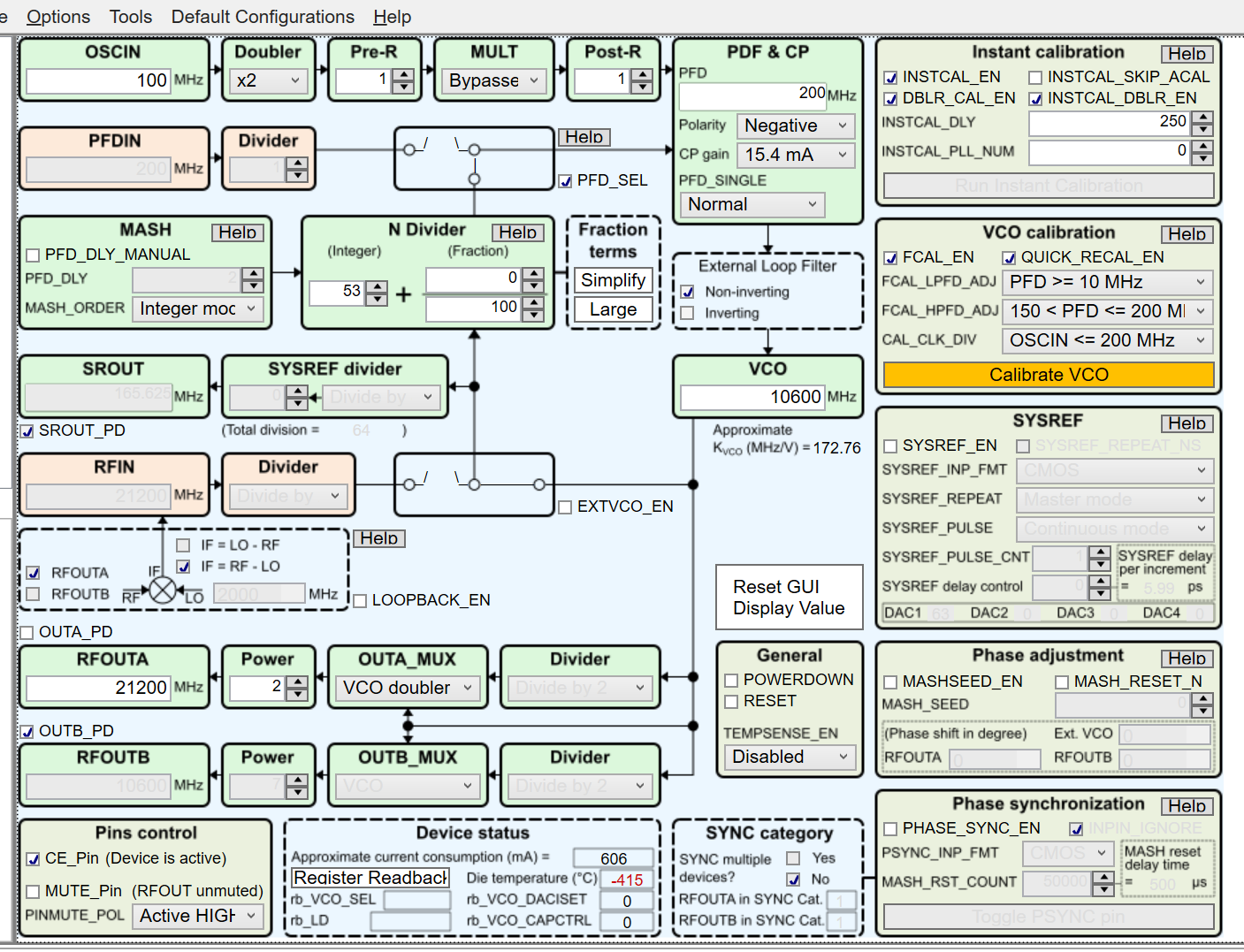

您好,我最近使用了贵公司的LMX2820芯片作为本振的PLL。经过测试发现,LMX2820在2倍频器的工作模式下,发生近端相位噪声与收据手册严重不符的现象。希望您能够帮助我看看是哪里出了问题,我个人怀疑是VCO校准的问题,可能是寄存器配置存在问题。
目前我的PLL工作状态如下:
此时我们的LMX2820寄存器信息如下:

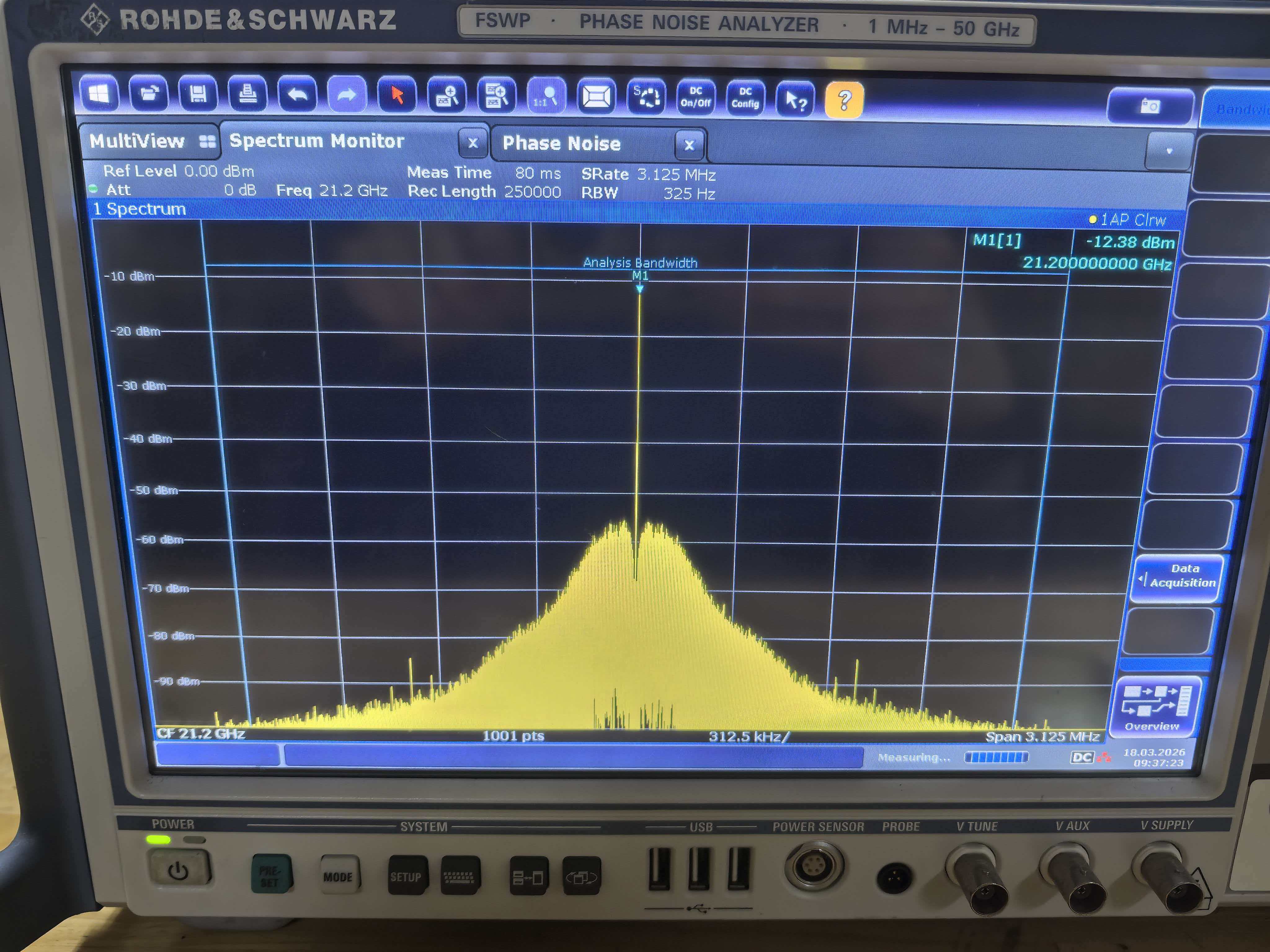

最终的PLL输出频谱测试结果如下:
这是宽带测试结果:

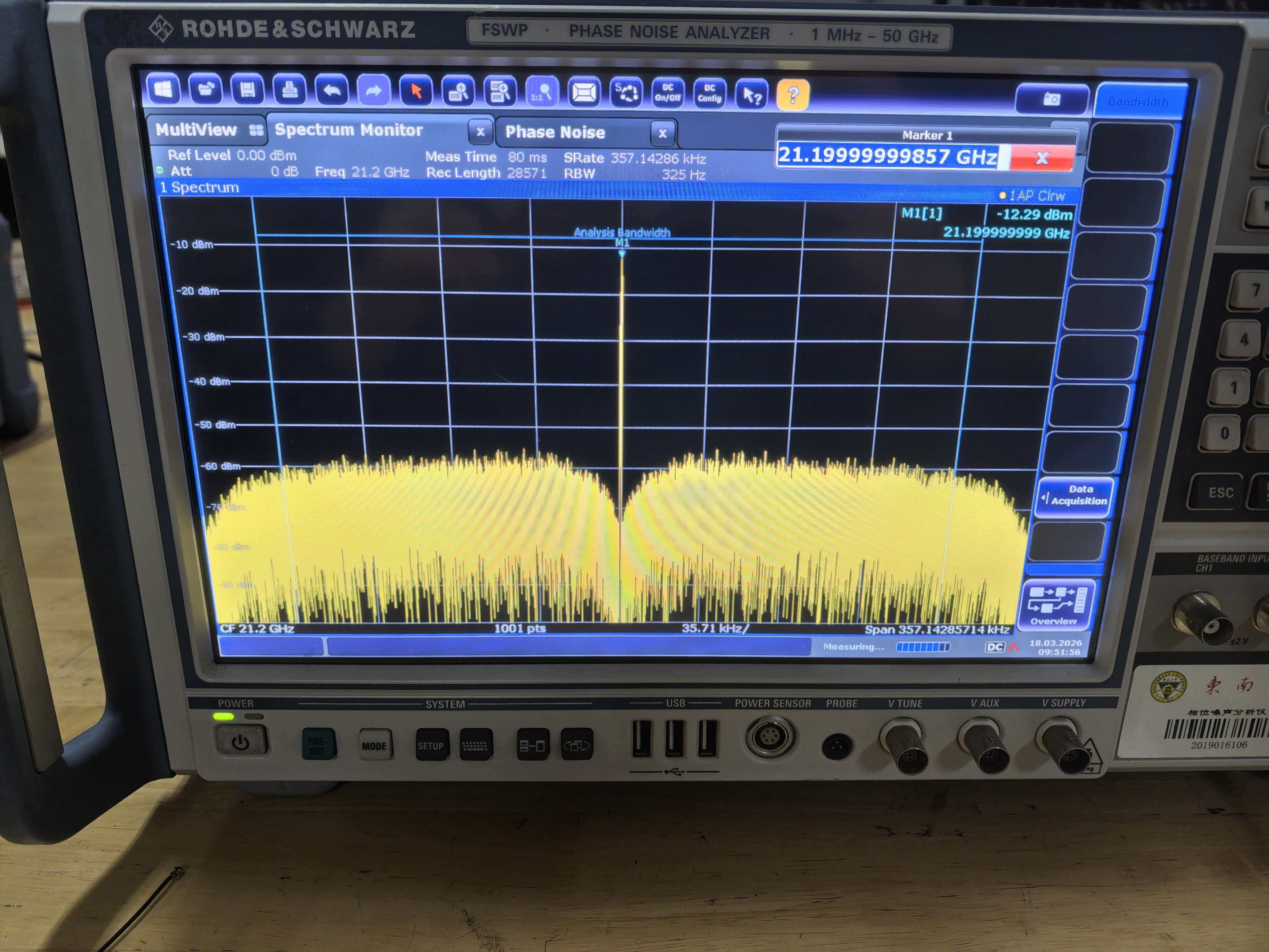

这是窄带测试结果:
此时频谱仪RBW为325Hz,PLL的参考时钟源为该设备的100M output。很明显:在offset 正负150KHz以内,相位噪声约为-75dBc/Hz,这与仿真以及手册所提供的数据严重不符。

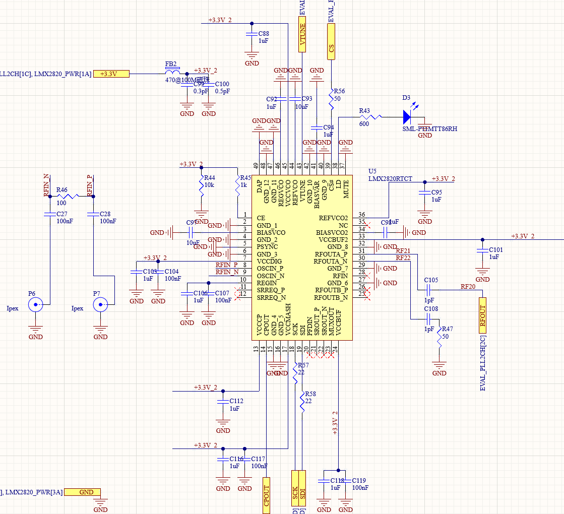

希望您能够帮助我看看是哪里除了问题,我个人怀疑是VCO校准的问题,可能是寄存器配置存在问题。我的LMX2820的原理图如下所示:

  • 不确定你们是否使用InstCal,简单来说,你愿意尝试以下配置吗?
    e22.tcs
    参考时钟应与OSCin输入交流耦合,100Ω电阻器应位于电容器的左侧。
    建议将C94更改为10µF,以获得更好的带内噪声。
    MUXOUT引脚未使用,他们不进行寄存器回读吗?
  • 十分感谢您的回复。目前问题已经解决,是我的原理图绘制出了问题。R36引脚误与3.3V相连。在PCB上,用小刀对R36引脚与3.3V切断,相位噪声问题就已经解决。十分感谢您专业且有耐心的回复。
