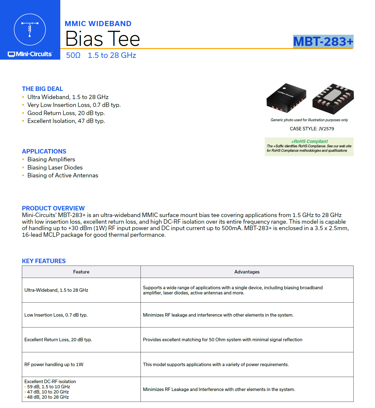

LMX1204: LMX1204或LMX1205时钟输出连接到Bias Tee问题
Part Number: LMX1204
Other Parts Discussed in Thread: LMX1205,
TI 技术支持,您好,一个项目打算采用LMX1204或LMX1205,需要差分时钟输出(CLKOUTx)6.4GHz左右的时钟信号并分别连接到两个Bias Tee(Mini的MBT-283+)上产生带偏置的时钟信号给到下一级使用,想问一下他们之间直接交流耦合连接就可以,不知道是否需要在MBT-283+输入端端接100电阻(或下拉50欧电阻)?下图是MBT-283+的规格数截图。MBT-283+.PNG
