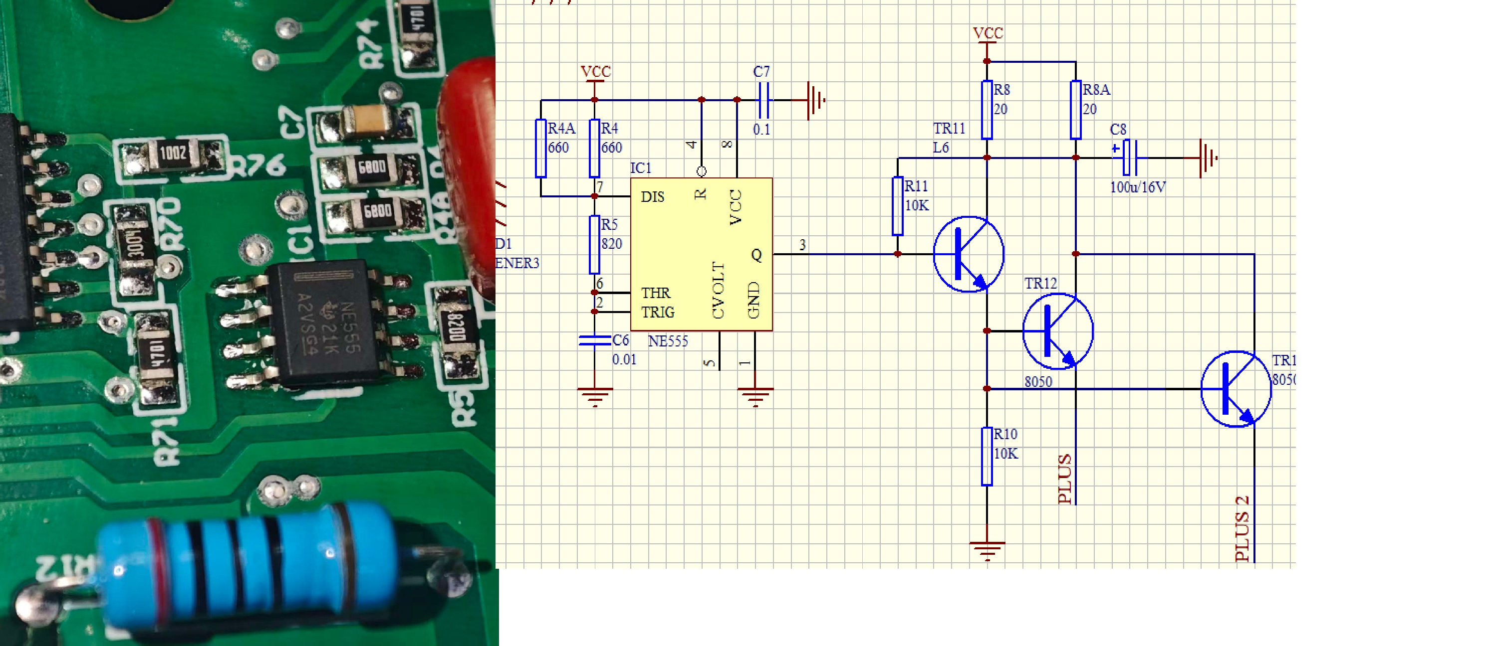

一个应用很久的产品。其中有一个NE555的电路。 大概应用了10K左右。 期间使用过各个厂家批次的芯片(包括TI). 但近期这个批次产品,出现了大量NE555芯片不工作的问题。 变现为器件不震荡,OUT无输出。经排查:对失效产品,更换NE555芯片后故障恢复。
具体电路和芯片型号批次如图:
