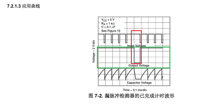

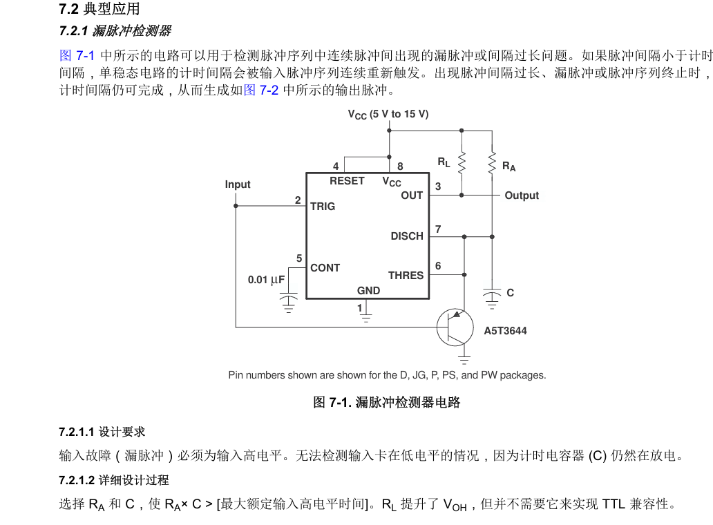

l技术人员您好,NE555漏脉冲检测电路,LTspice仿真和实物电路搭建都试过了,最后输出的波形都是方波,求助怎么能出现和技术手册里面一样的现象
  • 您好,
             如图所示,红框对应的是检测到的漏脉冲。如果输出一直是方波,说明检测到了多个漏脉冲,即输入信号高电平时间与RC选择不合适。
            选择 RA 和 C,使 RA× C > [最大额定输入高电平时间]。
  • 您好 我的漏脉冲检测电路 R是10k C是10nf 频率为10khz 时间是0.1ms<br/><br/><br/><br/>按照技术手册内容 当输入信号高电平时间大于0.1ms时 输出信号为高电平 当输入信号高电平时间小于0.1ms时 输出信号 是低电平<br/><br/><br/><br/>现在实际电路搭建后 当输入信号高电平时间大于0.1ms时 输出信号为高电平 当输入信号高电平时间小于0.1ms时 输出信号 是方波 <br/><br/>为什么会形成这样的现象呢
