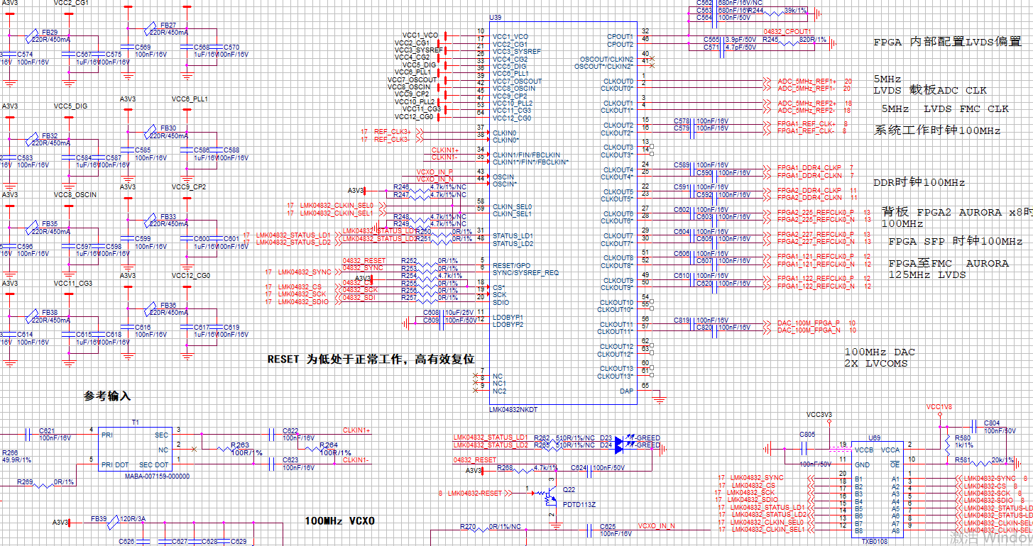

  1. LMK04832上电直接读芯片ID寄存器没反应,而换成LMK04828有反应且正确
  2. 重新更换新的LMK04832也是没反应
  3. 独看LMK04828的供电电流3.3V/0.38A,但是LMK04832的电流很低3.3V/0.057A测试过每个电源引脚电压都是有的,而且焊接没问题
  4. 为什么LMK04832和04828在同样的板上/设计上表现会有区别?
