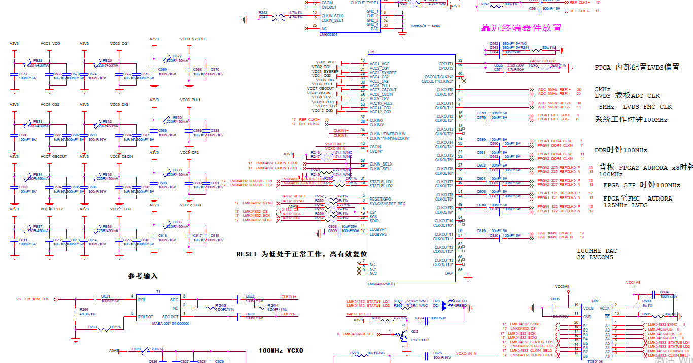

同样的硬件设计,同样的板子,LMK04832 SPI 无响应,而LMK04828可以是为啥
- LMK04832 SPI 无响应,而LMK04828可以
- 单独看LMK04832电流很低3.3V/0.057A,而LMK04828 电流3.3V/0.38A

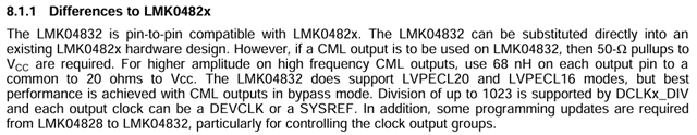

您用的是3WIRE SPI还是4WIRE SPI? LMK04832上电默认是3WIRE SPI
