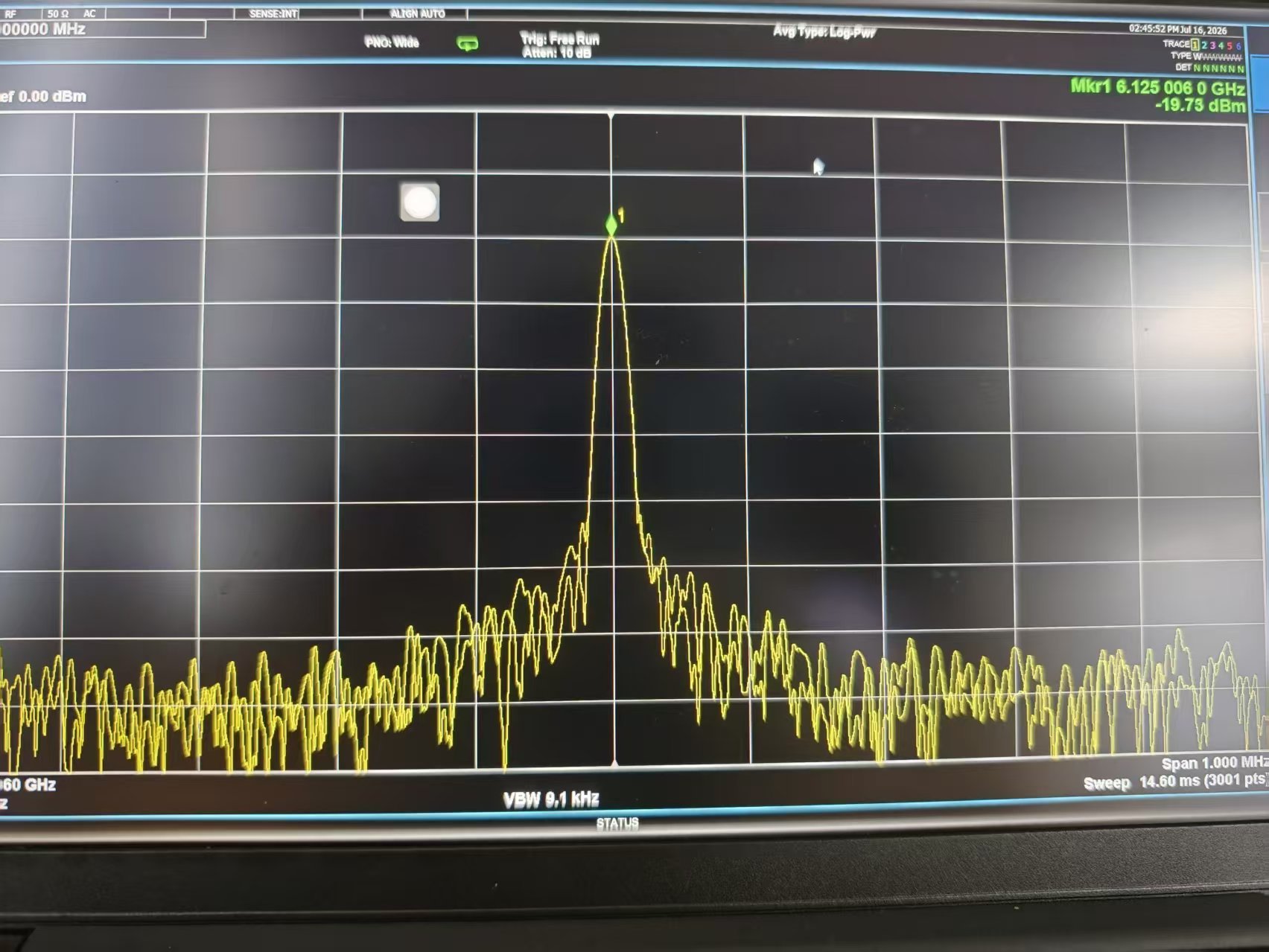

我们在使用LMX2820的时候,首先配置它工作在无辅助的快速VCO校准FCAL模式,正常初始化完成后芯片输出5.65GHz信号,此时LD信号为高正常锁定。。这时候通过FPGA下发SPI控制指令,使LMX2820输出6125MHz的控制指令,此时LMX2820正常输出该频率并且LD锁定信号为高。图一是频谱仪测试结果。

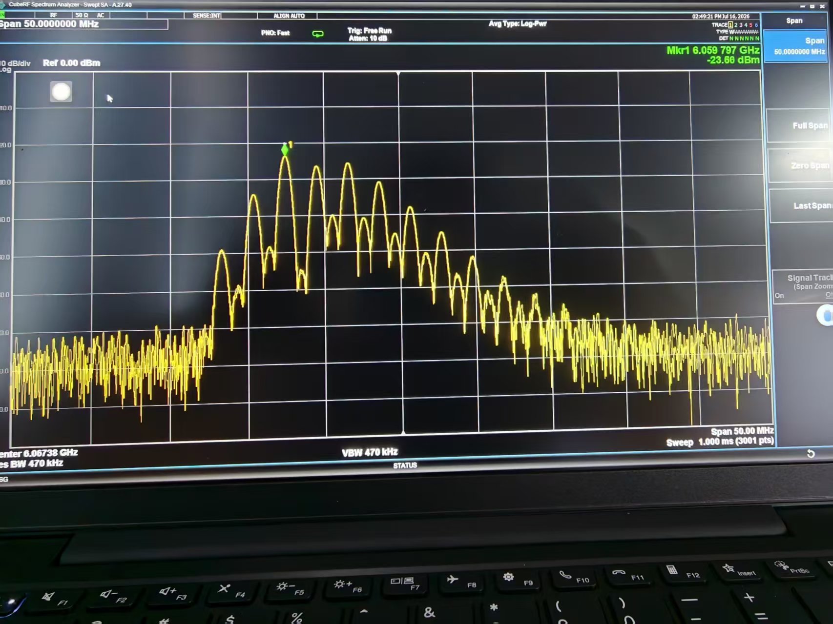

此时LMX2820的LD锁定信号一直为低,即失锁状态。并且LMX输出的频率也不是正常的6125MHz。配置的R图二是频谱仪测试结果。
请问可能是什么问题导致的失锁?
