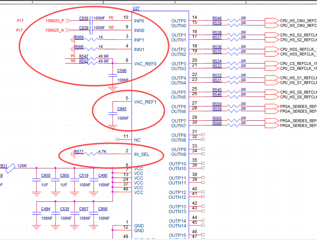

请问CDCLVD1216 这个芯片,

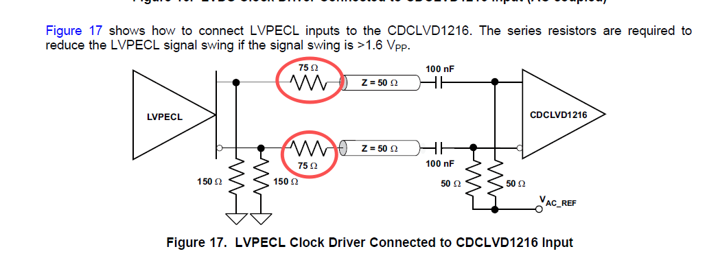

1:如果输入信号是有源(3.3V)差分晶振提供的156.25M的LVPECL时钟,下图这个电子必须串接75R的吗,串接22R可以吗,如果串接22R,会导致什么后果?
2:下图2中,圈出来的地方,设计是否正确
请帮忙看看,谢谢

1. 不建议,建议您按照手册来做。如果过小可能导致反射大,过驱。
2. 您的INP0和VAC_REF0应该按照您的截图里面的Figure 17电路结构去设计。
INP1如果不用,接1k下拉符合要求。
VAC_REF1如果不用,见下方链接的接法。
