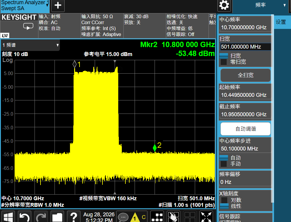

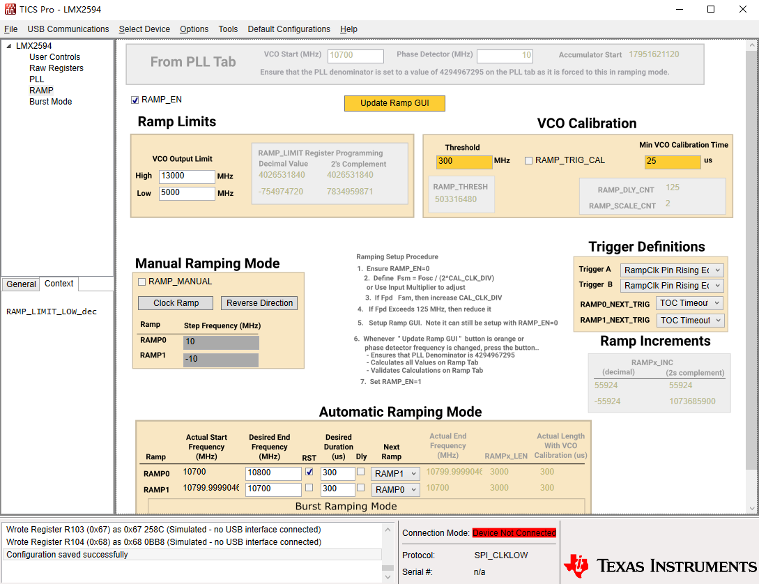

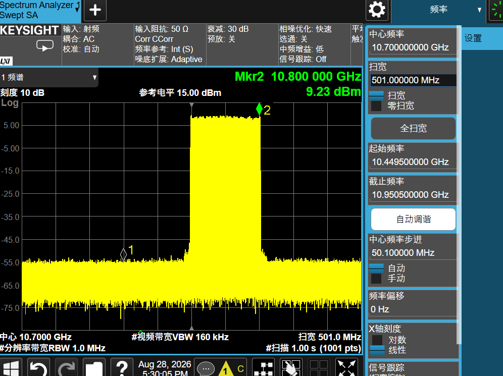

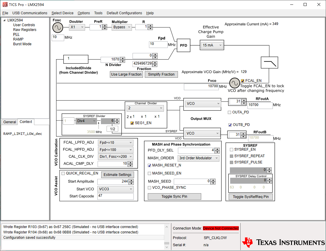

        我们需要使用LMX2594生成10700MHz~11700MHz和11800MHz~12800MHz的线性扫频,现在是利用两颗LMX2954各自负责一个频段的线性扫描。目前我们进行的测试都是在10700MHz~11700MHz频段,我们想要的是在这个频段内任意设置带宽(1MHz~1000MHz)输出线性扫频。现在我测试了100MHz的带宽,输出结果基本满足。在测试200MHz带宽时测试了很多参数(参数时使用TICS Pro工具生成),都会出现线性扫频扫不出一段高频率的信号。以下是我的配置截图和测试结果截图。
  测试1:10700MHz~10800MHz
测试2:10600MHz~10800MHz

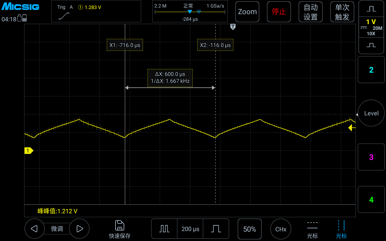

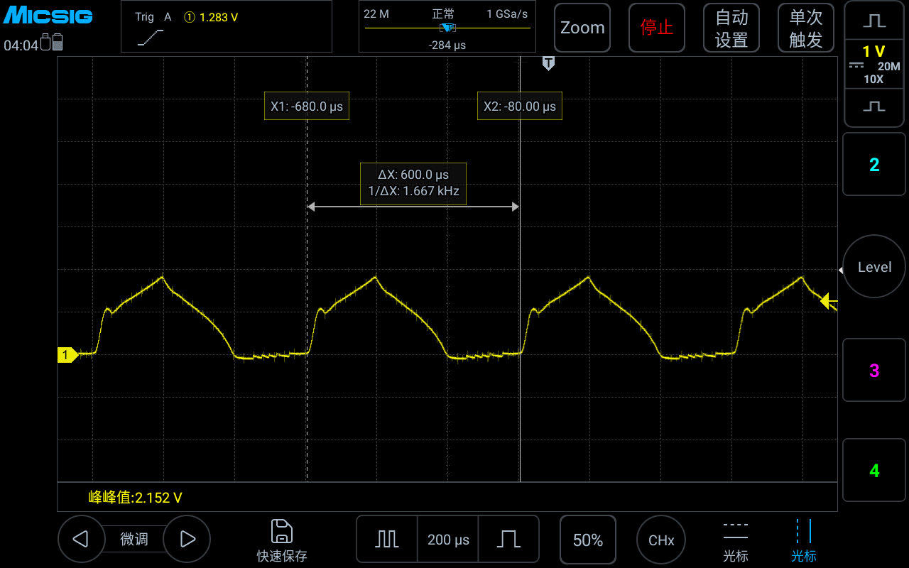

示波器监测的是芯片的35脚Vtune的电压
就上述现象,有以下几点需要贵司确认。
①.在我配置中是否存在不合理的参数,影响是什么?需要怎么解决?
②.关于带宽200M及以上需要怎么配置?是否有需要手动修改的寄存器参数,还是使用TICS Pro工具配置就能完成业务?
③.扫频信号是从10700MHz~11700MHz,在扫描时会选择不同的VCO,这样VCO的校准是否不可避免?实际扫频持续时间就会和设置扫频持续就会相差很多?我也试过在1000MHz带宽时把Thresholef283aa5a-324f-4a0b-99a8-07af82044019.png参数设置为1000,但是实际扫频输出和预想相去甚远,看起来像是点频。
