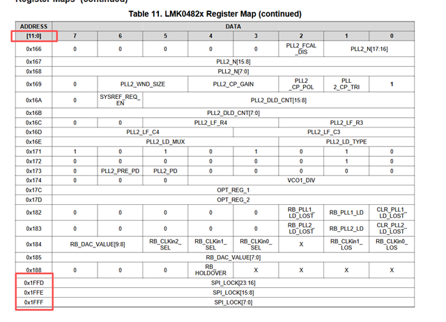

  •  另外问一下LMK04828手册为什么表格表头写 ADDRESS [11:0]一共12位,而时序中以及0X1FFF等地址是13位,是手册表格表头这里描述有错误吗还是什么原因
