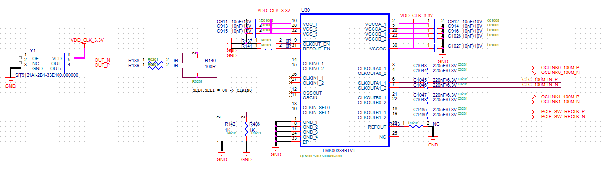

LMK00334: LMK00334RTVT 时钟BUF 无输出电压 CLKOUT 一直为3.3V (如下图)
Part Number: LMK00334
初步晶振输出到U30的 PIN 14 和 PIN 15 ,示波器单端测,Vmin = 1.024V ,Vmax = 1.403V ,Vpp= 379mV 的 100MHz 波形,电源VDD_CLK_3.3V 实际测量为3.3V ,目前 4 CH  CLKOUT 无输出 电压 管脚电压一直保持在3.3V ,
麻烦帮忙分析原理图是否存在问题,谢谢 .
