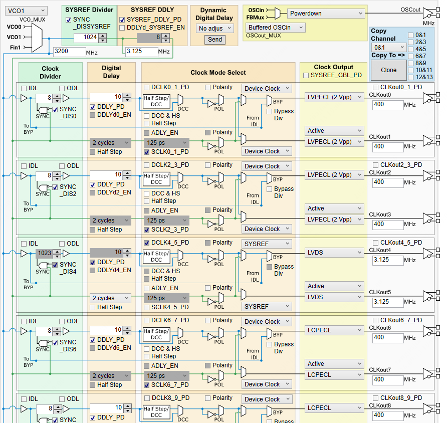

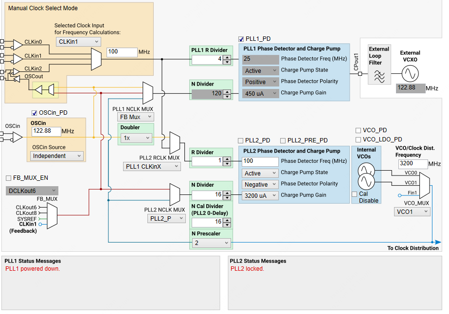

LMK04832的CLKin1接单端100M的外部时钟源,经过内部倍频输出400M的时钟。此外OSCin也接了一个100M_LVDS晶振,用于备用。LMK04832的配置如下图所示,启用的是CLKin1通道。
测试时发现,当CLKin1的外部时钟源漏接时,400M输出链路上可检测到一个403M的时钟,且幅度正常。怀疑是100M晶振的时钟信号耦合到了CLKin1通道上,将100M晶振的输出通道断掉,测得04832输出了一个396M的时钟。进一步将晶振的电源断掉,测得04832输出了一个376M的时钟。

  • 我认为您是对的,PLL 可能锁定在了某个杂散信号上,该信号可能是通过 PLL2_RCLK_MUX 中的寄生元件耦合,也可能是通过电源引脚耦合。根据振荡器输出断开的方式,输出也可能仍然通过电容耦合到附近的走线。
