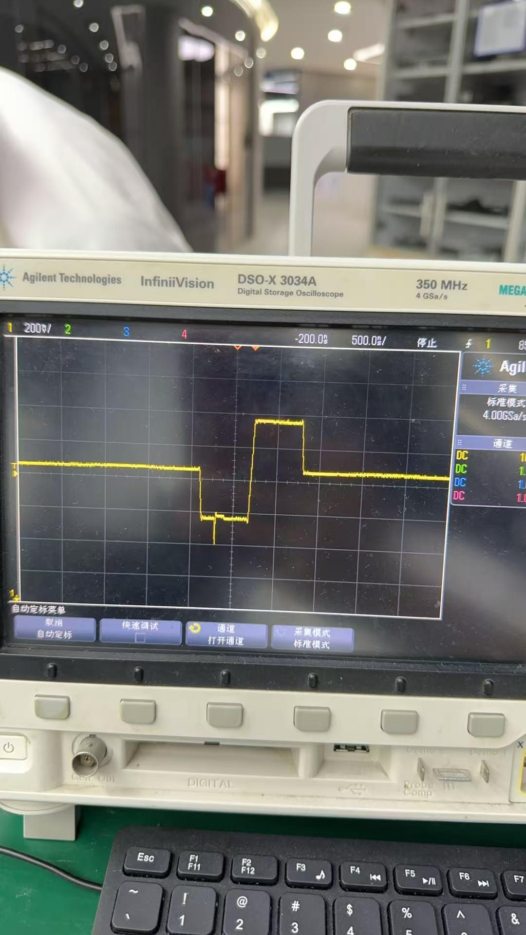

我在使用LMH1980检测HD信号时,通过示波器发现芯片的PIN4输入引脚处,在负向同步电平有毛刺产生,我已经通过示波器看到我的输入信号源是没有这个毛刺产生的,电路搭建也是根据TI官方的参考手册搭建的,这种现象是芯片内部的同步钳位电路产生的吗?
您好,
已经收到了您的案例,调查需要些时间,感谢您的耐心等待。
可以参考下评估板的layout设计:
www.ti.com.cn/.../snla096b.pdf
