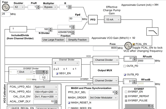

您好,麻烦您看一下我这个TICS的设置是否正确,我想输出一个2G的信号,输入是25M信号,我使用FPGA对寄存器的读写均正确(读出来的寄存器的值和我给的值是一样的)但是波形不正确,相差很大,我的板卡是2层的一个测试版,没有考虑阻抗匹配,并且供电是DCDC TPS82130,但是我考虑到即便是电源纹波对其有影响,也不至于影响如此之大吧?
您好,我将输入输出频率键入TICSPro之后,Fvco的频率为8000MHz。

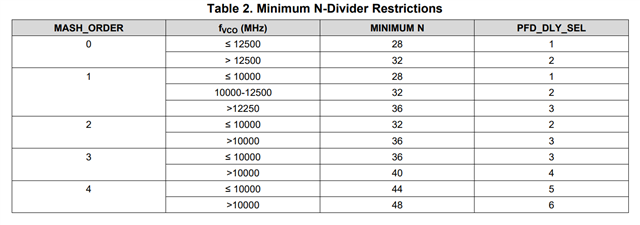

按照您这里的Fvco=12000MHz的话,mash_order为3 order,按照datasheet 中Table2的表格,可以看到PFD_DLY_SEL最小为4,您的截图中是1,所以显示黄色,将其改为4之后就不再提示有误了。您再试试。
另外,下面是我使用TICSpro ,输入25Mhz,输出2G的配置:
