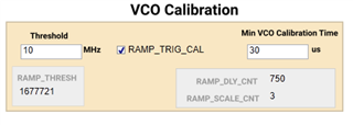

我想利用lmx2594产生一个LFM脉冲,我实现的方法是通过让lmx2594扫频到我需要的频率时进行vco校准使得在vco校准期间不输出信号以达到脉冲的效果。
通过控制vco校准的延迟计数来控制脉冲周期时间,现在的问题是,我通过TICO PRO软件配置生成的vco校准延时与实际测试得到的不合符。
例如,
,我将校准时间设置为30us,但实际测得的值为480us,即期望值的16倍。

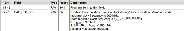

此时参考时钟为100MHz, fpd=100MHz, cal_clk_div=0,因此状态机fsm=100M,则实际校准时间应为t=(1/fsm)*750*(2^3)=60us。
附件为TICO PRO生成的寄存器内容。
