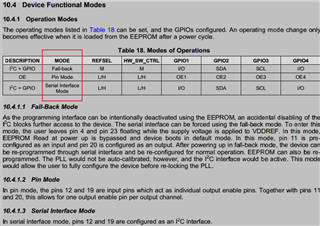

如题,我们根据参考手册的推荐电路设计了自己的硬件板子,没有使用你们的开发板和配套下载调试工具。我想使用I2C将你们的TICS-Pro配置工具生成的寄存器配置信息写入芯片,但是发现I2C操作失败。下面是我们的电路原理图:
另外,我注意到参考手册上有关于这个模式的介绍:
根据这个介绍,我理解的是要修改电路将片子的Pin4和Pin23浮空,然后进入Fall-Back Mode来使用I2C把你们上位机配置工具生成的寄存器值写入这个片子的寄存器中,然后得到我想要的输入输出。这样每次上电之后都是这个Fall-Back模式,每次都要用I2C重新配置。如果使用EEPROM,那么在进入Fall-Back时顺便将寄存器配置也写入EEPROM中,顺便再恢复Pin4和Pin23的电平状态,来进入Pin Mode或者Serial Interface Mode,这样之后上电就默认加载上一次的配置而不需要重新配置了。
