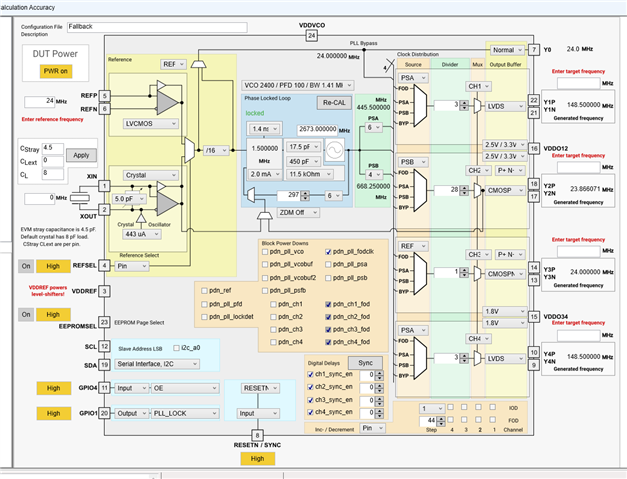

现两款新产品用CDCI6214,都出现了类似问题,
新产品M:
CDCI6214为EPROM1启动,参数见MU配置.
芯片存在个体差异: 不良个体占1%.
问题芯片启动后,PLL会unlock失锁.
板卡i2c飞线到EVM开发板,读取配置数据,读取正常,异常如下:
1. TICS Pro,同样配置重新烧录到EEPROM0/1, 断电重启依旧unlock.
2. unlock机器, 绝大部分用i2c设置RECAL,即可PLL-lock.
3. unlock机器, 我们保留1片特殊个体, 它需要 i2c操作内部电源开关寄存器 和 RECAL 多次才能PLL-lock.
新产品M,因设计上没有外部IO操作机制,unlock后无法对寄存器操作.

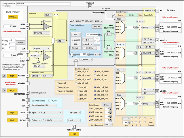

新产品A:
CDCI6214为在线配置,参数见AU配置.
芯片存在共性问题:
每次启动PLL有概率unlock失锁.
unlock后,飞线到EVM开发板,读取配置数据,读取正常,异常如下:
1. i2c操作内部电源开关寄存器 和 RECAL unlock.不管用
2. TICS Pro重新配置芯片 unlock.不管用
3. 通过rst管脚复位, TICS Pro配置芯片 unlock.不管用(rst管脚功能为RESETN和SYNC都用过).
4. 配置CH1~4 为时钟源REF,直出. CH1~4都无输出
新产品A,除了断电重启整机外,暂时没其他方法恢复正常.

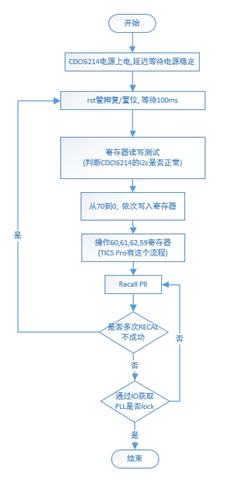

在软件方面, 在线配置的软件流程图见附件 "配置流程图"
在官方软件中,新版本TICS Pro软件 1.7.0
关于CH1~4的用于标识电压2.5/3.3或者1.8的 ch*_1p8vde 寄存器,在UI界面上被删除. 请问新批次的芯片是否对这部分功能有所升级?
MU配置
AU配置
配置流程

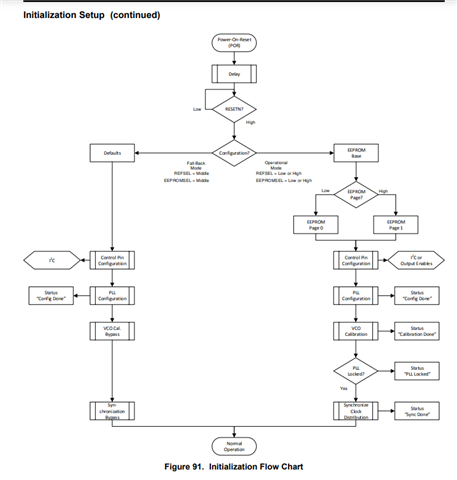

  • 您好,不同批次的芯片电气参数和功能应该都是一样的。
    良品和不良品的配置流程都是一样的是吗?初始化配置流程参考Figure 91

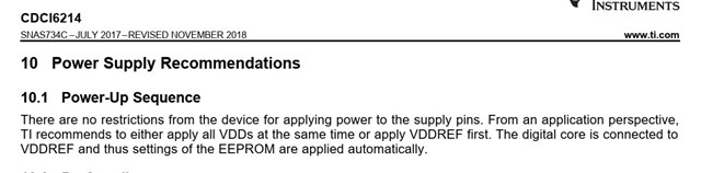

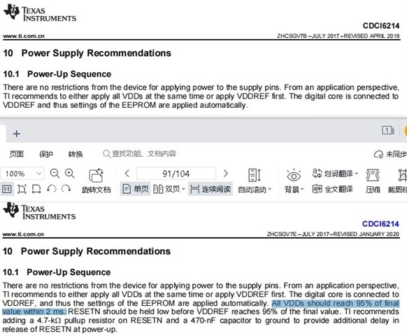

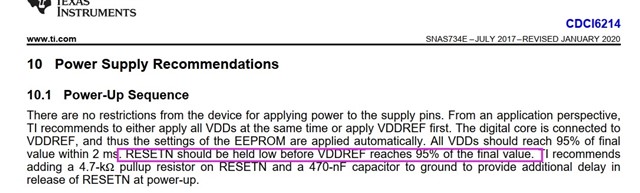

  • 对比20182020年版本的规格书,
        在上电流程有下图的区别.
        2020的规格书内
           VDDs的上电推荐是"2ms内能达95%", 这个要求较高.
           1. 如不能达到推荐要求,将有哪些具体影响?
           2. 请再提供最长容忍时间是多少?
  • 您好,这里的VDD pins指的是VDDREF和VDDVCO, 不包含VDDO12和VDDO34.  所以只有VDDREF和VDD 需要在2ms内达到95%。
    而在VDDREF达到95%之前,RESTN需要保持低电平。
  •    我们的设计是参照2018规格书,其没有对RESTN提出要求,设计上,我们仅做10K上拉到VDDREF处理。如下图:
          2020年版本的要求在VDDREF达到95%之前,RESTN需要保持低电平。
        我们复测复位和电源时序,RESTNVDDREF几乎同时上电,不满足上述要求。不满足会怎么样?我们现在很多机器已经出货了,是否有异常风险?
  • 您好,理论上我们是要求按照最新的datasheet去做。 因为合理的上电时序是保证芯片正常工作的基础,比如读写寄存器异常也是上电时序不合理造成的。
    我们不敢保证后续有什么风险,目前的话都能正常工作是吗?
    我的建议是芯片应用时,要在官网下载最新的数据手册,使用时也需要依据最新版本的。
