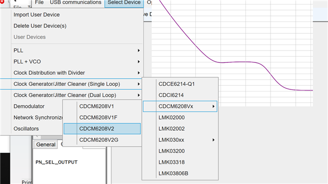

大家好啊:请教一下,使用EVM software v3.24 进行 phase noise Tool 仿真异常,cdcm6208 一共8个通道,为什么这个选项里面只有01236这几个通道,我要用的通道都没有 ;我的配置

您好,我用TICSpro这个软件看了下,CDCM6208这几款不同后缀,在使用phase noise tool时,输出通道确实是不一样的,如果是CDCM6208V2的话,输出是Y0~Y7. 如果是CDCM6208V1,输出就是您上面提到的只有01236这几个通道,这几款的区别主要在于VCO频率范围不同。

好的,谢谢,我以前还不知道TICSpro这个软件,但是我发现CDCM6208 的4567通道如果是小数分频,phase noise tool也没有这几个通道了只有Y0-Y7,整数分频的时候phase noise tool,可选通道是y0-y7,是不是phase noise tool不支持小数分频?

我看了下我以前安装的TICSPRo,确实和您说的一样,不能仿真小数分频的相位噪声,这可能是 和软件有关,理论上相位噪声在小数分频条件下也是有的。
我看了下目前官网,TICSPro是最新版本的,建议您使用最新的这个版本再试试,如果还是小数分频不可以的话,再反馈给我。
