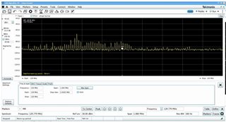

您好,我在应用LMX2594在线性调频连续波的应用中出现如下问题:点目标的回波信号根据线性调频连续波回波信号原理中应为单一频率的回波信号,但实际测试中发现呈现出间隔为一定频率的梳状信号(与PFD有关),请问这是怎么造成的,有什么方法可以调试为单个的频率信号吗?

您好,我这边已经确认,就是根据您的这个图不能具体分析出原因来。
可能我们能做的只能帮您分析硬件和软件上的问题。以下是我帮您咨询英文E2E工程师的链接,您可以直接在上面跟进:
