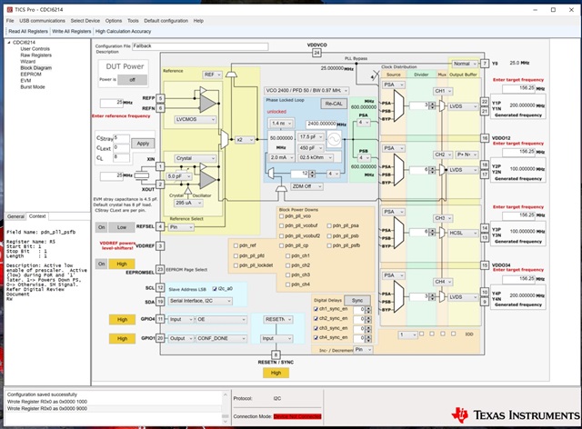

我司目前有个加速卡项目时钟调试总是有偏差,无法达到效果,非常紧急,请协助,谢谢!
更新一下调试信息: 现在看起来两个时钟芯片在Fallback 模式下烧录寄存器是成功的,在不断电的情况下,量测所有的频率都能够正常输出,没有偏,但是断电后,把S1和S2拨码开关调整到对应的EEPROM Page0或者Page1后,所有的时钟都偏了,100MHz变成96.2MHz,200MHz变成192.6MHz左右。
时钟芯片: CDCI6214RGER
原理图设计:同一个板上使用两颗该芯片U9,U10,使用同一个I2C去配置,U9使用EEPROM page1, U10使用Page0,均采用25MHz晶振作为时钟输入源,默认状态是Fallback模式(EEPROMSEL pin/REFSEL floating
U9:CH1  LVDS 200MHz
       CH2  LVDS 100MHz
       CH3  HCSL 200MHz
       CH4  LVDS 200MHz
U10:CH1  LVDS 156.25MHz
        CH2  LVDS 100MHz
        CH3  LVDS 125MHz
        CH4  LVDS 156.25MHz
问题描述:1. 用附件配好的寄存器通过I2CFallback模式下烧录好后,断电,调整S1或者S2,让时钟芯   片从对应的EEPROM page0或者Page1运行,每路频率都偏低
                 2.U10烧录后,不断电,直接在Fallback模式下测量频率,没有问题,和调试的值一样,但是断电后,S2把拨动后,即EEPROMSELREFSEL都拉低,频率就偏了。
               3.U9烧录后, CH1频率没有正常输出,其他三路可以量到对应频率,但是也都发生偏移
确认过Y1,Y2频率均正常,电源也正常,请帮忙分析.
