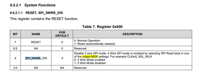

您好,这个寄存器bit4如果=0 则enable 3wire mode。
如果我们想使用4 wire SPImode,那么bit4这里需要配置为1, disable 3 wire mode。

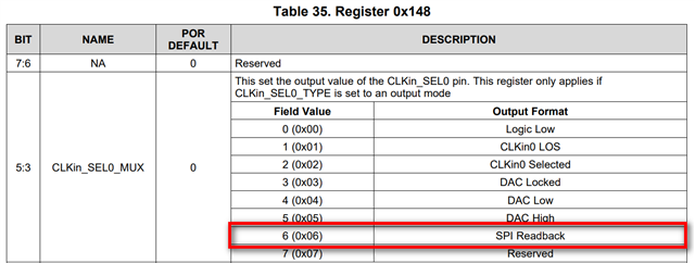

并且我们需要把MUX输出的一个引脚作为SPI read back引脚,比如我们可以使用CLKin_SEL0_MUX。 那么寄存器0x148 bit[5:3]配置为0x06。

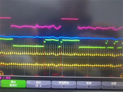

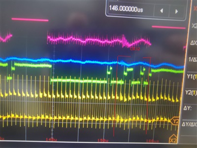

感谢帮助,不过我用回读,不管怎么设置寄存器,回读第一个读到0xfe,第二次回读到0x32,后面就再也没有数据能读出来,而且这个回读的数据不受地址控制?
所以我很疑惑是不是芯片不在正常的工作环境,spi的时序我自己对比没有问题,希望得到帮助!
