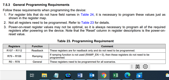

您好,查阅手册说初始化按照1.r0的rest置为1;2.r0的reset置为1;3.按照寄存器表格配置寄存器;4.fcal_en置为1的顺序来初始化。请问在第三步中,按照寄存器表配置寄存器,这些寄存器的值如何确定?是按照我后期希望配置的锁定数据来计算的寄存器值吗?还是说有一个固定的值来初始化呢?感谢。
您好,您指的这个配置步骤3吗?这里的意思是power on reset的寄存器的值为默认值,不一定是您需要的寄存器的值,所以需要配置,比如您想得到一个某频率的输出,那么分频系数等这些都需要配置,可能默认的值不符合,类似的寄存器。 那么关于寄存器的配置 ,我建议您使用TICSPro这个软件,输入频率和输出频率知道 ,软件会自动得到寄存器的值,使用起来非常方便。
您好,感谢您的回复。是我提问时的措辞不够准确,我想请教的是7.5.1小节下的第四条:Program registers as shown in the register map in REVERSE order from highest to lowest。我已经使用ticspro来生成我需要的寄存器的值,也使用了evm板可以使用。并且在用ticspro控制evm板时也有初始化的一个步骤,但是那个步骤的寄存器值未知。我想询问的是,关于这边第四条提到的,初始化的时候,要先把133个寄存器全部配置,在初始化时的这133个寄存器的值该如何标定呢?感谢,期待您的回复。
您好,这133个寄存器就是按照您后期希望配置的锁定数据来计算的寄存器值。
