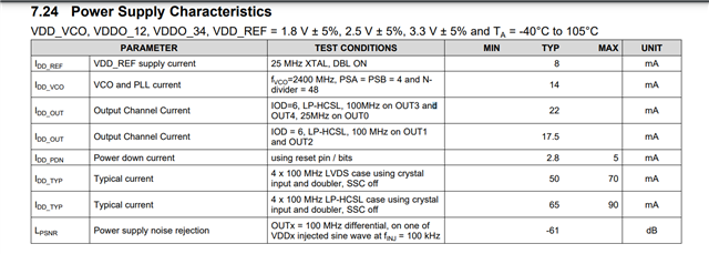

您好,关于CDCD6214如果我需要输出2CH  LVCMOS频率,请问功耗最大是多少,在数据手持并未发现功耗的曲线
同步输出 61.44MHz和  26MHz
  • 您好,datasheet中确实没有给出具体LVCOMOS输出时每个通道的电流大小。只给出了下面几种测试条件下的power supply current情况参考。 如果需要精确的LVCMOS功耗, 最好是实际测试下输出电流以及电压的大小 根据P=U*I再进行计算。
