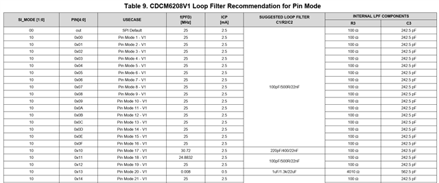

Part Number: CDCM6208
ELF管脚作为Loop filter使用,两组电路,第一组内部R3和C3, 第二组外部的R2, C2和C1。这两组是同时工作的,还是应互相替代由软件选择使用第一组还是第二组?
在Pin mode 模式下,R3和C3是不是根据PIN MODE就已经是确定的,而不需要HOST通过通讯接口进行设置?
这个表格电阻R2的阻值表示方法我不太理解,例如500R是不是500欧姆,400是不是40欧姆(40乘以10的0次方)。求教。
“在Pin mode 模式下,R3和C3是不是根据PIN MODE就已经是确定的,而不需要HOST通过通讯接口进行设置?”您的回答是“不是,是需要通过寄存器配置的”,我的进一步问题是,我没有HOST怎么办?
另外 ,400是不是40欧姆(40乘以10的0次方)
只能使用pin mode 下通过控制引脚将器件设置为 32 种不同预编程配置 中的其中一种。具体见数据手册 8.4.1 Control Pins Definition中的表格。
400是欧姆;
另外,关于PLL loop filter 的连接着ELF管脚的内部开关,数据手册没有说明,不用管它。
“只能使用pin mode 下通过控制引脚将器件设置为 32 种不同预编程配置 中的其中一种,具体见数据手册 8.4.1 Control Pins Definition中的表格。”
在 8.4.1小节的表格中,没有对R3和C3描述,8.4.2的Table 9有描述,我的疑问是如果我设置了pin mode, 是不是芯片内部的R3和C3就已经按照Table 9自动设定了,而不需要I2c/spi的通讯?
