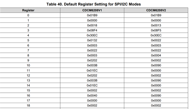

没有用到SEC_REF, SEC_REF_P、SEC_REF_N管脚和VDD_SEC_REF管脚应该如何接?能否悬空?产品手册是否有依据(我没找到)?
Part Number: CDCM6208
您好,如果第二个输入不需要接的话,可通过寄存器R4 bit5=0将其disable掉,此时不用的输入引脚SEC_REF, SEC_REF_P、SEC_REF_N 可直接悬空,而VDD_SEC_REF 可直接接GND。
如果没有host去通讯,则无法设置寄存器,那么应该怎么连接这两个时钟输入脚?
SEC_REF_P、SEC_REF_N也可以直接悬空。
