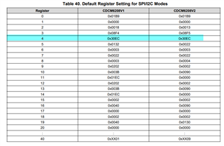

请看以下帖子:我仍然不知道如何处理VDD_SEC_REF,我使用的是PIN MODE V1版本 0x03号配置,在这个配置中,对应寄存器,2号输入时钟是关掉的吗?
CDCM6208: 没有用到SEC_REF, SEC_REF管脚和VDD_SEC_REF管脚应该如何接 - 时钟和计时论坛 - 时钟和时序 - E2E 设计支持 (ti.com)

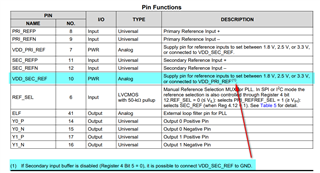

抱歉回复晚了,寄存器R4 默认值是0x30EC bit5默认值是1,如下数据表截图:
如下数据表截图说明,如果配置Register 4 Bit 5 = 0的话,VDD_SEC_REF可以接地,但是看您之前的咨询,您是不使用host的,因此只能使用寄存器默认值,即Register 4 Bit 5 = 1,那么VDD_SEC_REF就需要连接VDD_PRI_REF连接电源。
关于时钟输入管脚PRI_REF和SEC_REF,通过REF_SEL选择输入见数据表Table 5,不使用的可以悬空。
但是表中寄存器的初始值是针对I2c/SPI模式的,不是针对pin模式的
pin模式无法配置寄存器值,所以寄存器默认值表格标题是for SPI/I2C modes。脚注1的意思是Secondary input buffer默认是使能的,可以通过Register 4 设置Bit 5 = 0禁用。pin模式无法配置寄存器值,所以无法配置Register 4 Bit 5 = 0,即使Secondary input buffer禁用。
