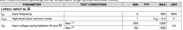

CDCM1802: 我想请问下这个CDCM1802是否能支持削顶的正弦波输入,也就是1.8V的tcxo时钟输入。
Part Number: CDCM1802
我看CDCM1802器件手册单端输入要求范围是0.7V, 1.8V TCXO单端的输出范围是削顶正弦波,最小幅度0.8Vpp
如果可以输入,建议使用什么样子的拓扑结构对接呢?
另外,这种输入是否会造成输出的时钟占空比异常?
  • 您好,通常削波的正弦波作为时钟输入,只要满足datasheet中的幅值,和输入slew rate的要求,是可以作为时钟输入的。
    我看了下CDCM1802的输入要求,没有给出slew rate的要求,只给出了共模电压,频率范围以及幅值的要求,所以我想只要满足这几个条件就可以。
    至于对接方式,您的单端信号时是0~1.8V信号吗?如果是的话,那可以看出共模电压为0.9V是不满足Vcm的要求的。如果满足共模电压需求,我认为AC或者DC耦合方式都可以。
  • 你好,多谢答复。
    我的单端信号是最小幅度为0.8V的Clipped Sine Wave,从您的答复里看,这个是对差分LVPECL信号的共模电压的要求吧?单端是否也是同样的要求?
  • 是的,您的理解是对的,共模电压指的是LVPECL差分输入的要求,单端信号的话是LVCMOS信号输入即可。参考datasheet Figure17单端输入的连接方法。
