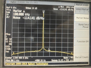

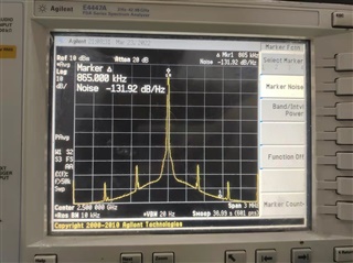

您好,我试图将四片LMX2595芯片的输出进行同步合成。由于硬件设计上的问题,需要对其中一片的相位进行调整。在进行相位调整时,出现了如下的问题:当未进行相位调整的芯片进行合成时,其谱线很正常。 而当我将其中一路LMX2595的相位通过mash_seed微调时,出现了下面的情况:在每0.5MHz的偏移处会出现很糟糕的杂散。 请问出现这种情况的原因是什么呢?会是因为使用mash_seed功能而出现了小数分频杂散吗?如果是因为小数分频杂散,请问LMX2595如何在不引入小数分频杂散的情况下实现相位调整呢?
下面是我的环路滤波器设置以及主要寄存器设置(调整mash_seed为660时)
  • 问题补充:在尝试多种情况后发现。单【独使用SYNC功能】或者【不使能SYNC,仅改变mash_seed的值】的情况下,并没有杂散的出现。而同【时使用SYNC并且将mash_seed的值设置】为1,10等值的时候,杂散十分严重。后面拿来LMX2595的EVM板时同样出现了这种情况。即在SYNC功能下仍想微调相位的话,只有很少数的mash_seed的值可以保证没有杂散的出现(如fpd为50MHz,输出为2500MHz且使能sync,再微调mash_seed为200时,没有杂散)。
    请问是否有办法可以在使用了SYNC功能后,可以调整信号相位并且没有严重杂散呢?感谢
  • 您好,问题已经解决了。这里写出来方便后面遇到相关问题的同学查看:
    当在整数分频模式下使用sync功能并且需要微调相位的话,需要:
    1.mash_seed设置为IncludedChannelDivide的倍数
    2.分母的值设置为IncludedChannelDivide的整数倍
    3.mash_seed的值要以IncludedChannelDivide为步进
    这样会获得还不错的杂散性能
