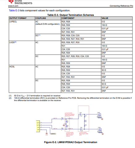

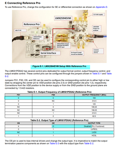

LMX2594EVM自带的时钟板(MSP430的控制板)没有100M的时钟输出,供电采用usb供电,跳线采用默认设置,供电的跳线在usb_pwr上,FS0、FS1接地,OE、OS接地,
2594板子外接100M函数发生器做时钟可以正常配置,接EVM自带的控制板时钟无法正常配置,这个是什么原因?
