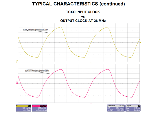

在使用CDC3S04的时候有个疑问,CDC3S04的输出,其中是不是只有输出的幅值与输入有关,输出的波形始终是有正有负的正弦波?还是,输出是跟随着输入,波形幅度大致相同?
  • 您好,这是一款时钟buffer,所以输出和输入幅值相同,频率相同,和输入信号相比,只是有个传输延迟tpd。
    datasheet中给出了MCLK_in和输出波形。您可以参考下,FIgure15是以38.4Mhz为例。可以看到,输出和输入相比,幅值相同,频率相同,只是有一定的传输延迟。
    数据手册给出了MCLK_IN和输出CLKx的传输延迟最大为3ns。 所以这款buffer的速度也是很快的。
  • 我看了手册的,但是手册中给出的基本上都是输入为正弦波,输出也是正弦波。但是如果我的晶体输出为削峰正弦波,Vpp为0.8V,Vmin为0V;那么输出是依旧保持削峰正弦波,还是输出Vmin为负的正弦波?
  • 上述FIgure 15是纯正弦波,但事实上很少有这样的纯正弦波,实际应用削波的正弦波或者方波应用最多。
    看datasheet中FIgure14 TCXO的输出给MCLK作为输入,其实也是削波的正弦波,CDC3S04是一款buffer,输出和输入波形是一致的。
    如果输入是方波,输出也是方波。

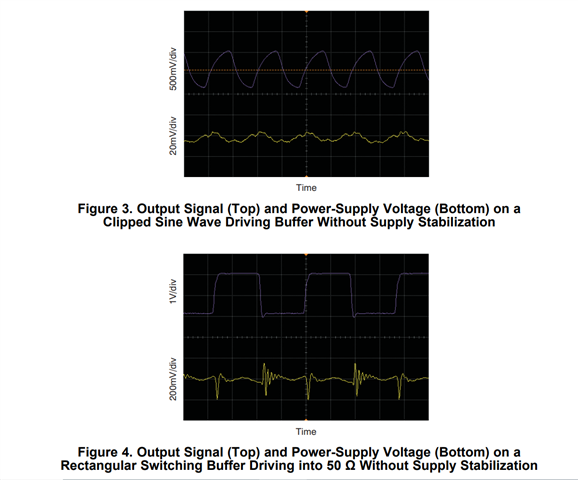

    另外,可以参考这篇应用手册,介绍了电源噪声对输出的影响。其中FIgure3 和4是以削波的正弦波和方波为例,给出了power supply noise的影响。
    https://www.ti.com.cn/cn/lit/an/scaa109/scaa109.pdf
