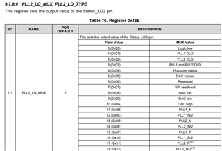

  • STATUS_LD2,默认的是PLL2 lock输出引脚,当PLL2 lock时,输出为高电平。其次这个引脚的功能可通过下面这个0x16E寄存器去配置,可以配置为open drain或push pull output。

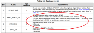

    sync是对边沿敏感还是极性敏感也是通过寄存器来配置的,比如电平高低敏感,则bit6=0. 高电平bit5=0,低电平的话bit5=1
    reset 也一样,作为输复位引脚,也是通过寄存器来RESET_TYPE配置。

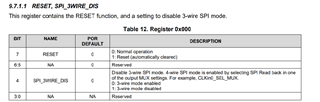

  • 时钟芯片slave有CS#,SCK,SDIO 三个管脚,但Master端有CS#,SCK,MISO,MOSI 四个管脚,那mater端的这四个管脚怎么连接到slave时钟芯片的三个管脚上?
  • 您好,您可以只使用三线SPI mode。SDIO也可以通过寄存器配置为输出模式。
    或者您也可以disable 3 wire模式,使用传统的4 wire SPI模式,通过CLKin_SEL_MODE来选择哪路输出作为回读。

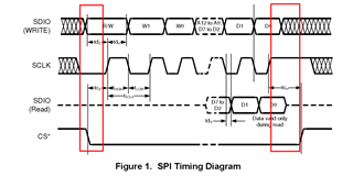

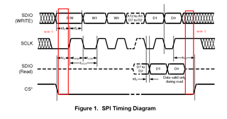

  • SPI有4中模式,那芯片LMK04821 是采用那种模式?从手册看应该是mode3 (CPOL=1,CPHA =1 ),不知我这样理解对不对
  • 从手册看应该是mode3 (CPOL=1,CPHA =1 )
    我在手册中没看到您说的这种模式,以及4种SPI mode呢。
    www.ti.com.cn/.../lmk04821.pdf

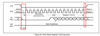

  • 看这个波形图,我有点糊涂了,应该是mode 0和mode 3模式都支持的才对的,帮忙指教下,谢谢!
    这是别家的spi slave芯片手册,他们上面就标注的非常详细的表示 mode 0 和 mode 3
  • 您好,抱歉我不清楚您说的mode 0和mode3具体指的是什么。
    但是对于LMK04821的SPI时序来说,从CS由高到低转换开始,SPI slave被选通,然后经过tCS时间为SCLK的建立时间。
    我的建议参考每块芯片的数据手册,包括时序,电气性能等。 按照数据手册中给出的时序或电气参数去使用,才能保证它的最佳性能。
  • 不好意思,我想表达的是 SPI总线传输的4种模式,从咱们芯片时序图上来看,图片CS#开始红框内符合模式MODE 0 (CPOL=0,CPHA=0),但从CS#结尾红框内来分析 SPI传输模式又是mode 3(CPOL=1,CPHA=1),所以我没有弄明白咱们的这个时钟芯片的Spi传输模式。
    个人认为,手册内的时序图表达的不严谨,存在歧义。不能明确的表达出SPI总线传输的极性和相位逻辑。
  • 明白您的意思了,那我们的这款LMK04821 首先是不能配置SPI 这四种模式的。
    其次这个时序确实开始,是SCLK的相位和极性都是0,即mode0,最后又是mode 3,我理解的是这个时序目的只是想告诉mode0和mode3的条件下tCS和tCH的时间要求。或者说这两种mode0和mode3都是支持的。我个人是这么理解这个时序的。
