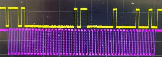

  • 这是我往从机地址1110110,CH2_CTRL3寄存器(地址16'h002c)里面写16'h0411的时序图,麻烦您看下是否正确

    写完从机地址之后,从机应该向主机发送应答ACK信号,SDA应该为低才对,我数了下,蓝色这里应该是第九个clock为高电平,所以从机地址没有响应。

  • 能将SCL和SDA的波形放在一起对比看下吗?
  • 我们将SCL和SDA放在一起看了,同样得到的是start+1110110(7bit从机地址)+0(write)+ 1(从机没有ACK),这会是我们配置的流程或者哪个寄存器配置错误导致的吗?我们是从0x3F的寄存器配到了0x00,中间一些地址没有寄存器的就没有配

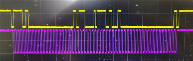

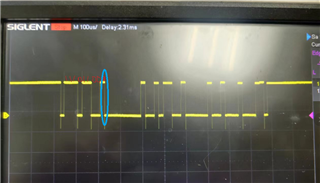

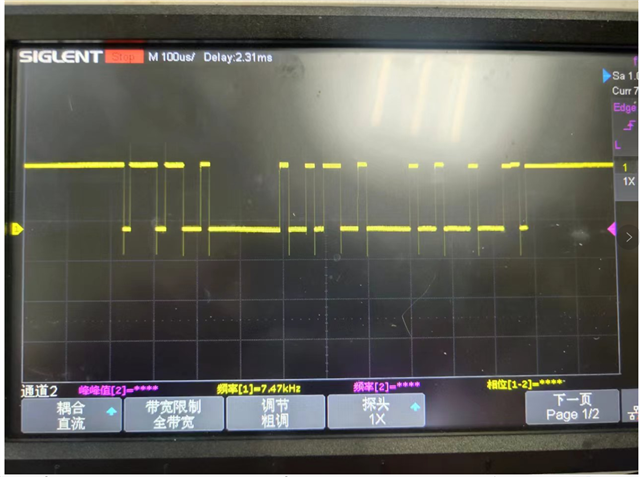

  • 您好,我们进行了读写测试,用示波器进行观测。读写测试的流程是:将EEPROMSEL改为MID(高阻态)(只有这样才有ack),slave address用的默认的1110100,然后主控设备首先对芯片进行复位,复位结束后开始写寄存器0x002c,也就是CH2_CTRL3,写的值为0x0411,然后delay100多ms,然后开始读寄存器0x002c,读完后delay100多ms后继续写寄存器0x002c,然后再读,一直循环。通过示波器我们发现,写时序是完全正确的,该有的ack也都有,写的数据也是0x0411,读时序也是正确的,但读的数据那里却是0000,为什么我正确地写入寄存器后却读不回来正确的数据呢?所以有可能没有输出的原因正是我写入的这些寄存器压根没有真正的写入?
    以下是写寄存器的波形:
    以下是读寄存器的波形:
  • 读寄存器的话,1110100+1 read bit。也 就是start+0xE9.但是我看下面读寄存器的地址还是0xE8.
    或者如果您是先对寄存器进行写操作,紧接着再进行读操作的话,是下面这个时序,即我 红线画的这里,写完寄存器地址之后,从机发送ACK信号,然后主机需要继续发送个repeat start的操作,然后进行读。
    除了这些,正确读写寄存器还要注意合理的上电时序,参考10.1 Power-Up Sequence的介绍。

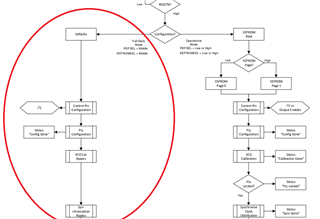

  • 您好,我们的问题是没有将REFSEL引脚也置为MID,因为要进入Fall back mode必须把REFSEL也置为MID,这样之后我们就能成功读写了。但是结果仍然是没有波形。我们目前的流程是,将REFSEL和EEPROMSEL的下拉电阻去掉(置为MID),上电,复位延时释放后从0x44配置0x00寄存器,然后根据手册,我们依次进行了如下2-8点(我们认为从0x44配置到0x00就是其中的第1点),结束后掉电,然后将REFSEL和EEPROMSEL的下拉电阻焊上(置为0),上电,观测波形,没有波形。按理来说我们第一次上电已经将配置写入寄存器,然后copy到eeprom page0了,第二次上电不是应该自动直接从eeprom page0里面读出数据,然后产生波形吗?

  • cdci6214的工作模式问一下,到底eepromsel和refsel都置为MID的时候能否正常工作,这个模式究竟是单独用来i2c编程的还是也可以用于正常输出?
    能正常工作。 可以看下面初始化流程,fall back模式下,也是用于I2C编程,只是不使用EEPROM。
    如果它可以正常输出,那么是不是没有用到eeprom?因为eepromsel为MID,不指向任意一个eeprom page,并且如果它可以正常输出,那参考输入又是什么?refsel高和低分别指向了一种输入,但MID好像并没有指向某一个确定的输入?
    是的,从上面的初始化流程可以看到,没有用到EEPROM。  eepromsel和refsel都置为MID时为fall back工作模式,此模式下Pin11 为输入,PIn20为输出。
