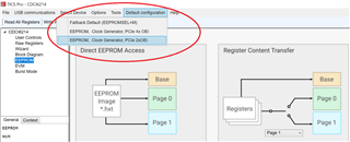

  • 您好,这是我用TICSPro,20Mhz XIN input,240MHz输出导出来的寄存器,您这边试试。

    如果仍未能输出,我建议使用default 配置,看是否能正确输出。 从而确定是否是配置的问题:

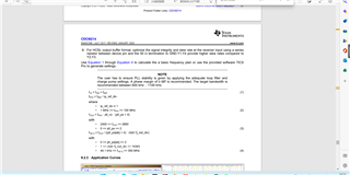

  • 您好,根据你提供的寄存器值,我有两个问题,寄存器R29(0x1D)您提供的值为000C也就是12,根据计算公式得出,反馈回路的倍数为4×12,再乘两倍20M输入频率,得到VCO频率为20×2×4×12=1920M,但是手册中VCO的频率范围为2400M-2800M,根据您的寄存器值,VCO将会失锁
    2.TICS Pro在关于Pll_ndiv有如下描述:
    Description: Ncount value. The actual value will be 4 less than programmed value. Also - during the calibration - the value will 4 times (minus 4) the programmed value. Refer State Machine Document
    RW
    是否需要根据实际倍数加4去编程呢?
  • 这里ip_ref_div写着需要≥1,也就是输入至少是1分频,是否不能使用00值进行2倍频
  • 寄存器R29(0x1D)您提供的值为000C也就是12,根据计算公式得出,反馈回路的倍数为4×12,再乘两倍20M输入频率,得到VCO频率为20×2×4×12=1920M,但是手册中VCO的频率范围为2400M-2800M,根据您的寄存器值,VCO将会失锁
    是的,您考虑的是对的,我看了下CDCI6214的VCO频率范围,N=12的话,VCO频率不满足要求。
    另外,我看您截图中的TICSPro也是显示unlock呢?我当时1920Mhz VCO时,显示竟然为lock,我再看下配置。
