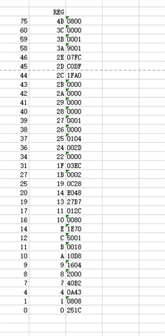

我们设计了一款本振源使用LMX2595进行相噪测试,电路参照EVM设计,每次再进行相同配置字下
发后相噪值却是不同的。且相差较为明显。请问有什么建议?下图10k在112dbc左右变动为较差情况,10k在114以上为较好状态。

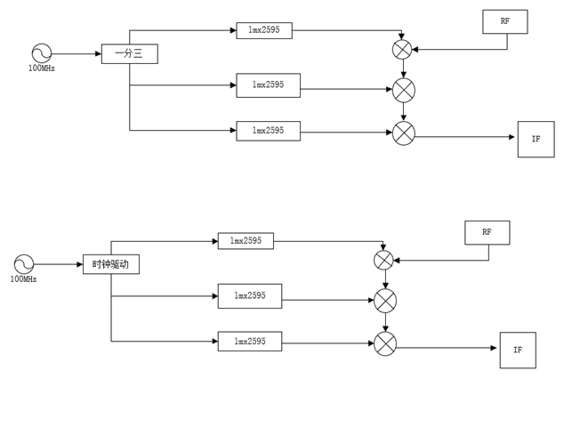

如果使用时钟缓冲器,LMX2595输出的三路信号进行混频,如果相噪相差很近,是否会恶化相噪(3db特定指标,相噪相近信号混频信号不相关相噪恶化3db);如果使用功分的话是否会不影响相噪。(混频信号相关,相噪相近信号混频信号相关几乎不恶化),简言之,时钟驱动和功分输出的信号是否都是相关信号?
没太明白这两个问题,您能分享下相关的方框图吗?
相位噪声将以最高的一个占主导地位相加。 PNtotal = 10*log( 10^(PN1/10) + 10^(PN2/10 )。 所以如果 PN1=PN2,那么 PN3将高出3dB。
上述问题输出端的功率级别相同。 但是,如果一个信号具有更高的功分,那么它将更强调该信号的功分。还需要考虑的其他因素:
a. 如果器件不是整数模式您可以试一下,看看是否会影响它。 这应该不会影响您的噪音问题,但这是一个简单的检查方法。
b. 在输入上,您共享三个具有相同输入基准的合成器。 我们确实想知道它们之间是否有某种互动。 是否可以将其他 LMX2565的一些电源关闭,看看其中的一个,看看噪音是否会变大。
