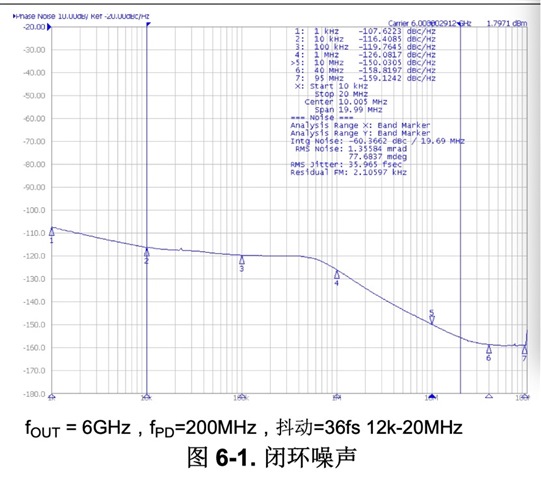

您好,我参考开发板手册搭建了测试环境,实际相噪结果与手册所给结果相差16dB左右,请问是什么原因。

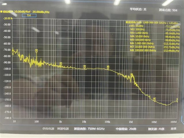

测试环境如下:
电源:KEYSIGHT E36313A    3.3V/0.6A

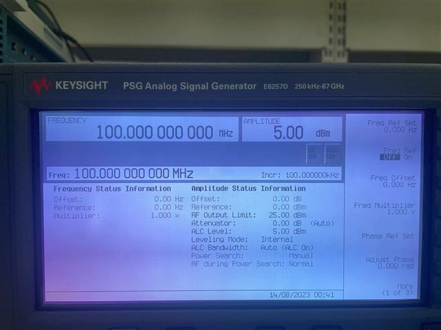

基准源:LEYSIGHT  PSG       100M
仿真软件:TiCS Pro
信号分析仪:   CEYEAR  4141F
测试频点:6GHz
测试相噪点:10KHz频偏处
问题:实际测试结果为-100dBc/hz@10khz,理论结果为-116dBc/hz@10khz,为何相差甚大,有什么方法可以改进?
