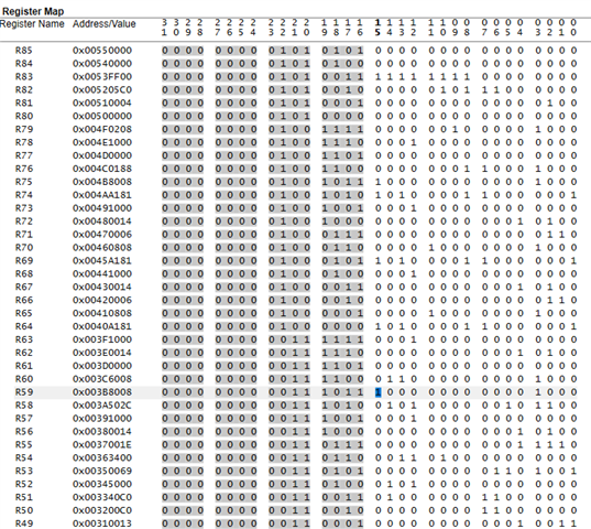

       我们使用TICS Pro 配置了CDCE6214,发现LVDS 1.8V输出的摆幅有1.8V,与手册中提及的0.3V不同,请问是哪里有配置出错吗?
20MHz输出的PN差分波型:
配置:
电路:
请帮忙看下,是否有问题,感谢!

  • 另外,补充下,您看下输出寄存器的配置,是否配置的为LVDS 输出,从波形来看,像是输出的CMOS输出。
    比如OUT1输出的配置寄存器R59 的bit15是否enable LVDS输出。
    看起来都是有设置成LVDS的。
